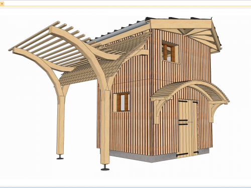

Nous allons remplacer un ancien cabanon de jardin en plastique par une véritable construction écologique atypique.
Le bardage de la modélisation 3D n'est pas représentatif. Il sera réellement en planches de châtaigner non délignées (non avivées) avec écorce, pour garder la courbure naturelle de son tronc.
Après de nombreuses heures d’écoute et de réflexion avec Hélène, ma cliente, nous avons pu trouver les meilleurs compromis et optimiser au maximum l’espace de son futur chalet.
D'une modeste surface de10 m² avec l’étage et 4 m de hauteur maxi, il n'en reste pas moins fonctionnel.
Le rdc accueille un petit établi et une zone de rangement.
En haut, un couchage est prévu pour les invités à venir ou elle-même.
