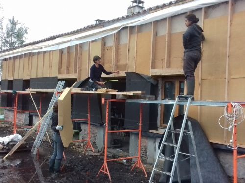

Un mois avec nous 3 (pros de l'Autre Maison), 4 bénévoles plus les 2 porteurs de projet et un ami maçon pour réaliser une bonne tranche :
>> fin de la purge du ciment des murs et des trottoirs extérieurs,
>> réalisation d'un hérisson ventilé en pouzzolane et chaux en périphérie intérieure,
>> remise à niveau de toutes les menuiseries ainsi qu'une isolation par l'extérieur avec dépose du bardage qui sera réutilisé.
La deuxième tranche en juin verra des fondations en béton romain, un muret (jusqu'à la lisse basse), ainsi que la re-pause des carreaux de gironde.
