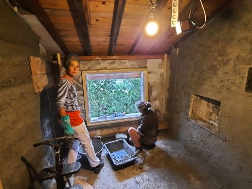

   En 4 jours à 3 personnes nous avons réalisé un complexe chaux / chanvre de 4 cm sur les 4 murs de la future bibliothèque de la maison.
   Il s'agissait d'améliorer la régulation hydrique et d'obtenir une correction thermique afin de cocooner les  chers amis en papier.
   Réalisées avec les porteurs de projet et des bénévoles, nous avons utilisé 3 techniques différentes afin de permettre aux porteurs de projet de reproduire celle qui leur convient pour d'autres pièces:
   Nous avons fixé des liteaux verticaux de 40 mm sur 38 sur tranche sur 2 murs, l'un a été banché, l'autre projeté et réglé à la règle de maçon grâce aux liteaux/guides. les 2 autres cloisons ont été projetées et réglées manuellement en 2 passes ( 3 pour les parties à reboucher).
   Certains liteaux ont été enlevé  (et la tranchée comblée au chaux/chanvre), d'autres ont été laissé, ils seront poncés et peints avec une couleur qui tranchera par rapport à la finition (type colombage).
   Des bandes de trame de 15 cm ont été posées sur gobetis (le support était partiellement un enduit béton) au droit des gaines électriques.
Les liens tableau ont été géré en arrondi, avec une pré fissuration pour l'esthétisme.
   Après un mois de séchage, le tout recevra une finition terre de 1 cm.
