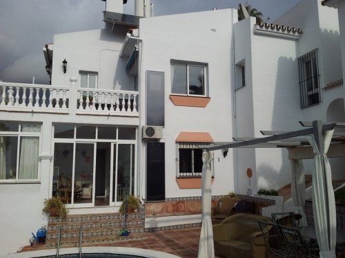

Pour cette maison de famille de vacances il y avait un problème d'humidité et de mauvaises odeurs pendant les longs mois il n'y a personne.
A cette époque 2 panneaux air solaire ont été installé pour insuffler de l'air chaud et sec.
Le capteur prend de l'air extérieur. Il y a un capteur par niveau, voir schéma de gauche.
Aujourd'hui avec les nouveaux modèles (3 fois plus performant) un seul panneau suffit.
Il prendrait un mixte d'air extérieur et intérieur avec une circulation entre les 2 étages, voir schéma de droite.
Cela permet de récupérer l'air chaud qui naturellement à monter par l'escalier.
