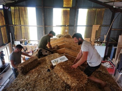

Quoi une tiny isolée en Paille ?Et oui, c’est une première la tiny Guitoune de Romain est isolée en bottes de paille.Il s’agit de bottes de 22 cm, une solution très intéressante, car la botte de paille a une densité de 100 KG/m3 permettant d’avoir un très bon déphasage thermique en toiture.Forcement en tant que constructeur de maison paille depuis 2007, en ayant co-écrit le livre « Techniques de construction en paille » au éditions Eyrolles, membre du réseau RFCP et formateur Pro paille cela faisait longtemps que je voulais avoir une tiny isolée en Paille.Et je remercie Romain de l’avoir fait, Romain est Charpentier et travaille à West Wood Tiny depuis une année, une chouette rencontre imprévue, et qui fait que les projets des uns et des autres évoluent en fonction de nos échanges, partage…..Romain Auto construit sa tiny sur un châssis agricole, elle va faire 10m50 par 2m90, on peut charger 11 tonnes ce qui explique que nous pouvons nous permettre d’isoler en paille…Forcement il est charpentier il a donc réalisé une belle charpente en douglas avec 3 fermes différentes...Il y a également beaucoup de réemploi de matériaux (menuiserie, parquet, toiture en bardeaux) nous le proposons sur nos projet cela permet d'éviter de consommer du neuf tout en ayant la même fonctionnalité.Le plus simple, si vous souhaitez voir à quoi ça ressemble, une visite des ateliers (sur RDV bien sûr)westwodtiny@gmail.com
