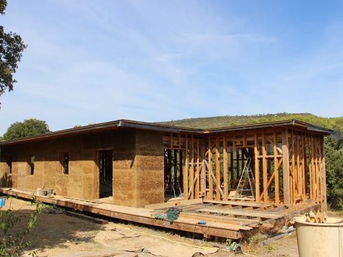

Maison familiale de 119 m² habitable.
Technique terre paille allégé, 420 euros/m² fini, en autoconstruction total
Fondation: plots béton
Ossature: bois de douglas non traité.
Isolation mur: terre paille allégé (30cm)
Isolation toit: laine de chanvre (34cm)
Enduit intérieur: terre sable fibre de paille
Enduit extérieur: chaux+sable
Menuiserie: Bois de chez Bildau Bussmann
Couverture: membrane EPDM
Phytoépuration des eau grises.
Toilette sèche.
Térrasse: bois de douglas non traité
Merci à tous ceux qui sont venus participer à la construction.
