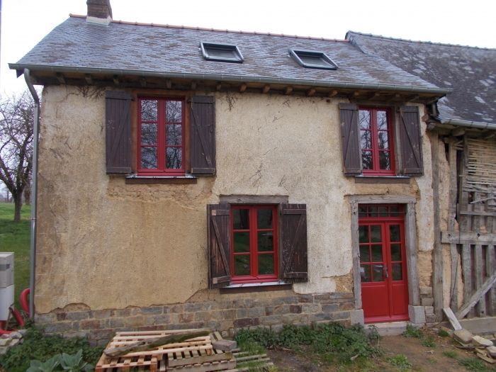

Ouvrir mon chantier ici, c'est le début de la belle aventure tant attendue de la réhabilitation d'une bâtisse en bauge du 17ème et 19ème siècle.
J'ai longtemps chercher un tel bien et voilà j'y suis! J'ai effectué déjà quelques chantiers participatifs chez des amis, sur des chantiers encadrés pas de pros (construction en bauge, enduits à la terre, torchis, ...), ai passé une semaine sur le chantier médiéval de construction du château de Guédelon, ai participé à des ateliers d’équarrissage de troncs, etc
Mon objectif est de réhabiliter cette maison un utilisant les matériaux (terre, bois et pierre) et techniques de l'époque au maximum.

Voici le déroulé du chantier, avec les étapes en cours:
- nettoyage du terrain FAIT
- terrassement (par artisan) FAIT
- drainage extérieur et pluviales (par artisan) FAIT
- phytoépuration (par artisan) FAIT
- gazon sur terrain FAIT
- suppression dalle béton et enduit ciment FAIT
- décaissage intérieur et stockage de terre FAIT
- arrivée des réseaux FAIT
- réparations maçonnerie terre FAIT
- création ouverture et pose double carrées chêne (par artisan) FAIT
- marches en pierre FAIT
- hérisson isolant en verre cellulaire FAIT
- chape à la chaux FAIT
- couverture avec pose pare pluie isolant fibre de bois et vélux (par artisan) FAIT
- enduits bas de murs chaux pouzzolane FAIT
- enduits correcteurs thermiques terre chanvre FAIT
- électricité FAIT
- plomberie EN COURS
- isolation toiture en laine de bois avec frein vapeur et traitement de l'étanchéité à l'air FAIT
- rejointoiement soubassements en pierre FAIT
- pose des cloisons ossature bois-fermacell FAIT

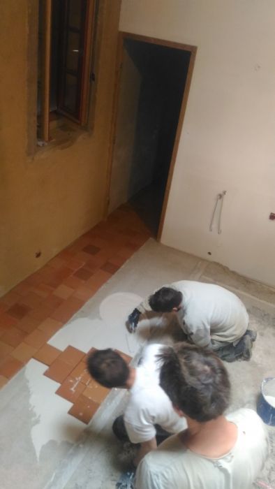

- pose sols en parquets et terre cuite EN COURS
- enduits terre muraux de finition EN COURS
- pose des menuiseries (par artisan) FAIT
- pose des plafonds lambris peuplier EN COURS
