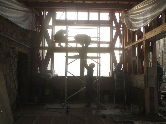

L'extension de la maison est en ossature bois.
Nous avons déjà réalisé l'ossature cet hiver.
En fait il s'agit de deux ossatures, espacées de 40cm, qu'il faut à présent remplir d'un mélange de terre-paille.
La technique est aussi connu sous le nom de "GREB".
La terre provient en partie de la fouille de nos fondations, ainsi que des fondations d'un chantier dans le lotissement juste à côté de chez nous.
La paille, elle, nous a été fourni par notre paysan boulanger, qui cultive 6 variétés de blé bio pour sa production de pain.
Donc des matériaux très locaux et très sains.
Les différents ateliers pour ce chantier sont :
- Le mélange terre-paille, que nous faisons dans une baignoire avec les pieds et une fourche.
- L'approvisionnement en matériaux qui consiste à amener les brouettes sur place, remplir les seaux et les répartir dans les murs.
- Le tassage, qui consiste à compresser le mélange dans le coffrage à l'aide de gourdins, des bottes (quand c'est possible) et d'un cric.
- Et enfin le coffrage, pour lequel il faut remonter le coffrage au fur et à mesure de l'avancement du remplissage.
C'est un chantier assez simple techniquement, un peu physique tout de même mais raisonnablement, qui nécessite peu d'outillage, pas de produits dangereux ni tachant, pas de temps de séchage rapide. On peut donc avancer au rythme que l'on veut.
En tout cas c'est chouette de voir les murs se remplirent et l'intérieur de la maison se matérialiser !
Si vous voulez voir à quoi ressemble le chantier, allez voir le lien vers notre blog dans "autres détails
Il peut y avoir besoin de travailler en hauteur pour la partie haute des murs. Nous sommes équipé de deux échafaudages pour ces situations et la maison n'est pas très haute.
Nous avons hâte de vous recevoir !
