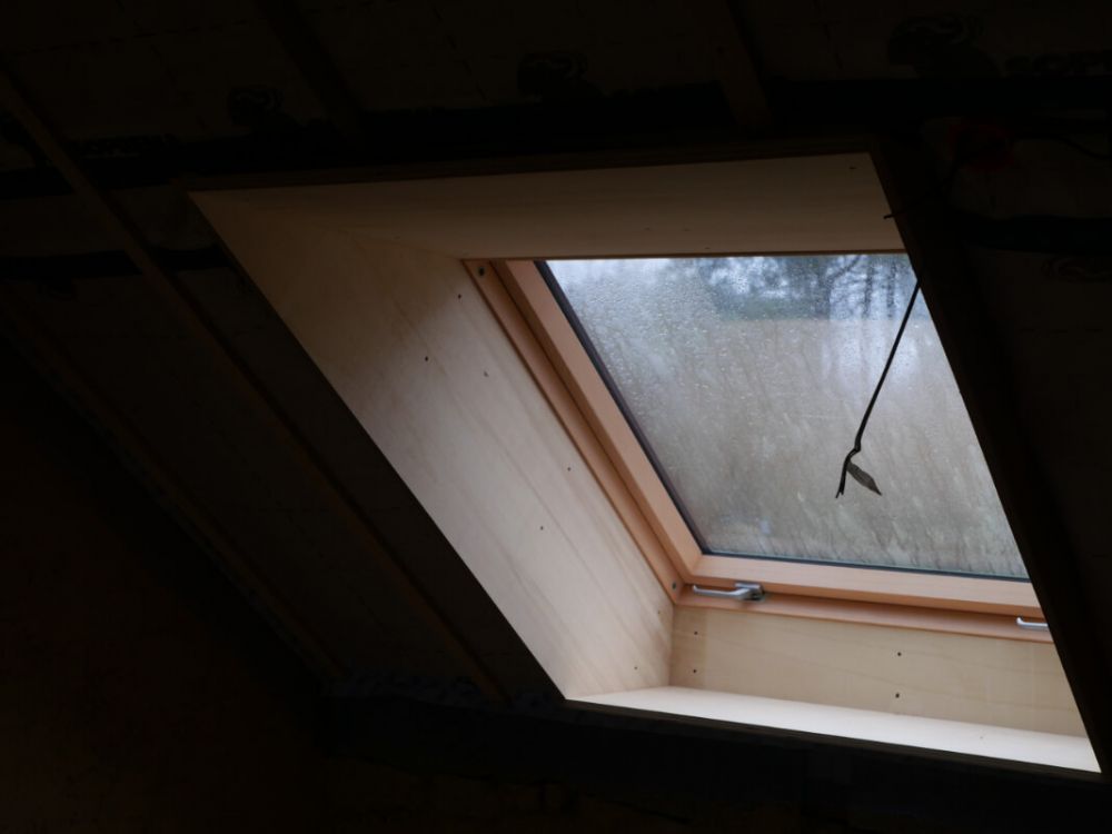

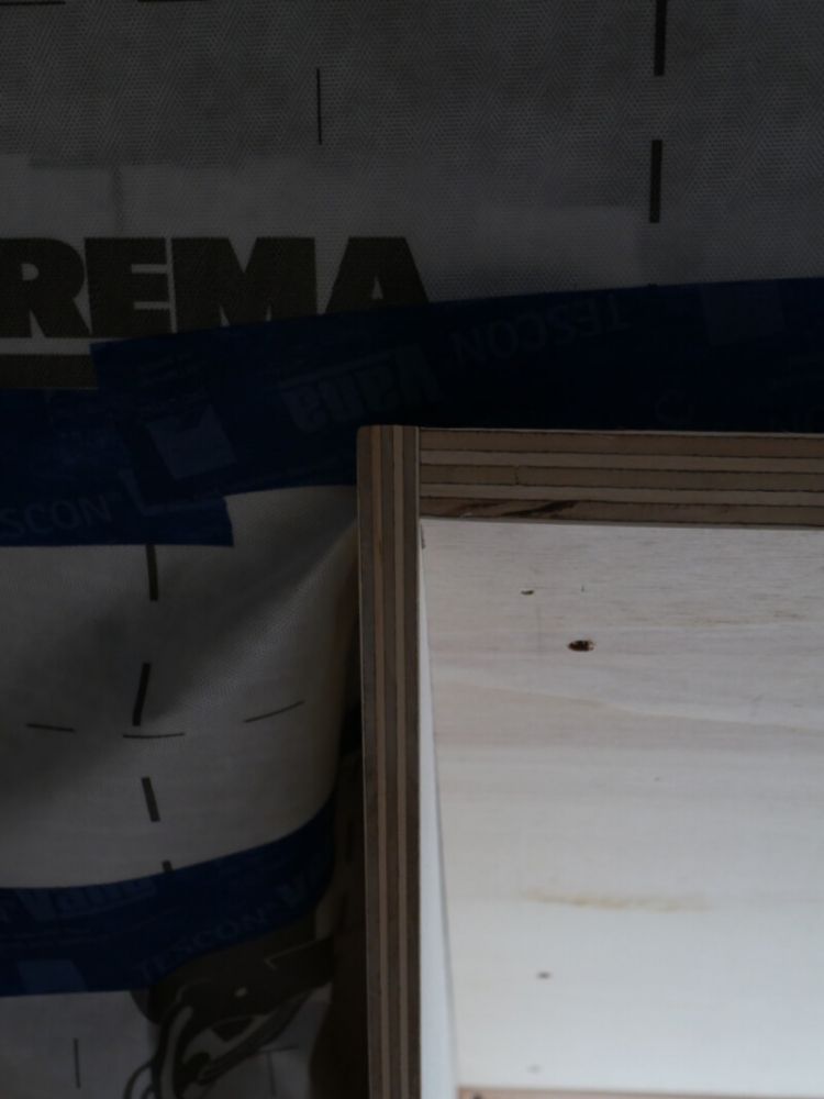

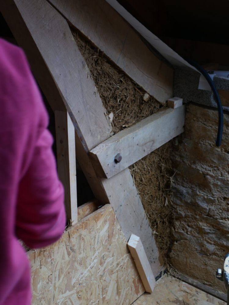

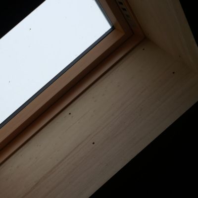

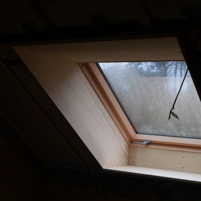

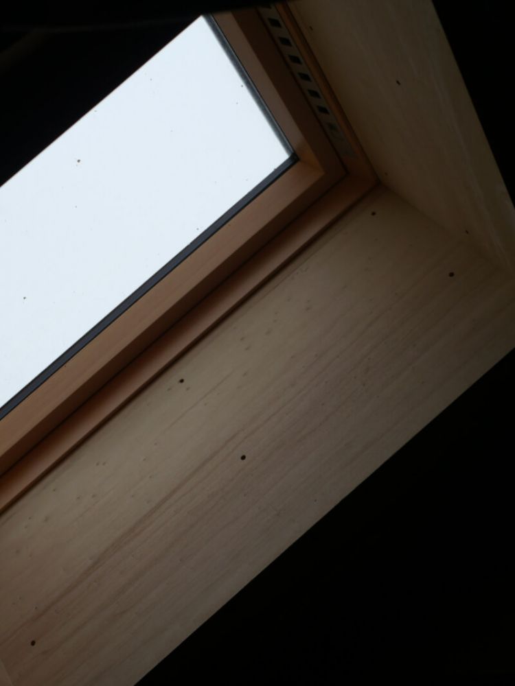

_Ouate insufflée, préparation_
En novembre, pour isoler la toiture, on a réalisé des caissons de 60cm, avec des panneaux d'osb de réemploi fixés sur les chevrons de la charpente, (pas de photos malheureusement). Les tours de velux sont en contreplaqué, de réemploi aussi; la réalisation...
Afficher la suite
En novembre, pour isoler la toiture, on a réalisé des caissons de 60cm, avec des panneaux d'osb de réemploi fixés sur les chevrons de la charpente, (pas de photos malheureusement). Les tours de velux sont en contreplaqué, de réemploi aussi; la réalisation a été complexe pour que les a-fleurs soient nickel mais on est plutôt satisfait du résultat.

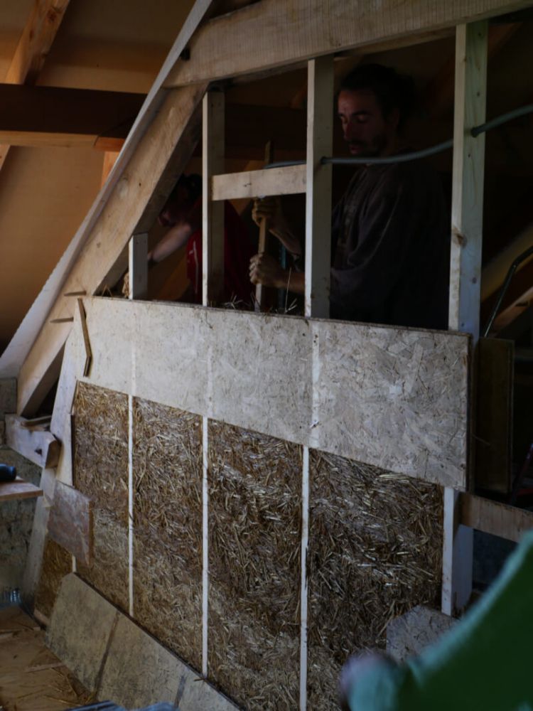

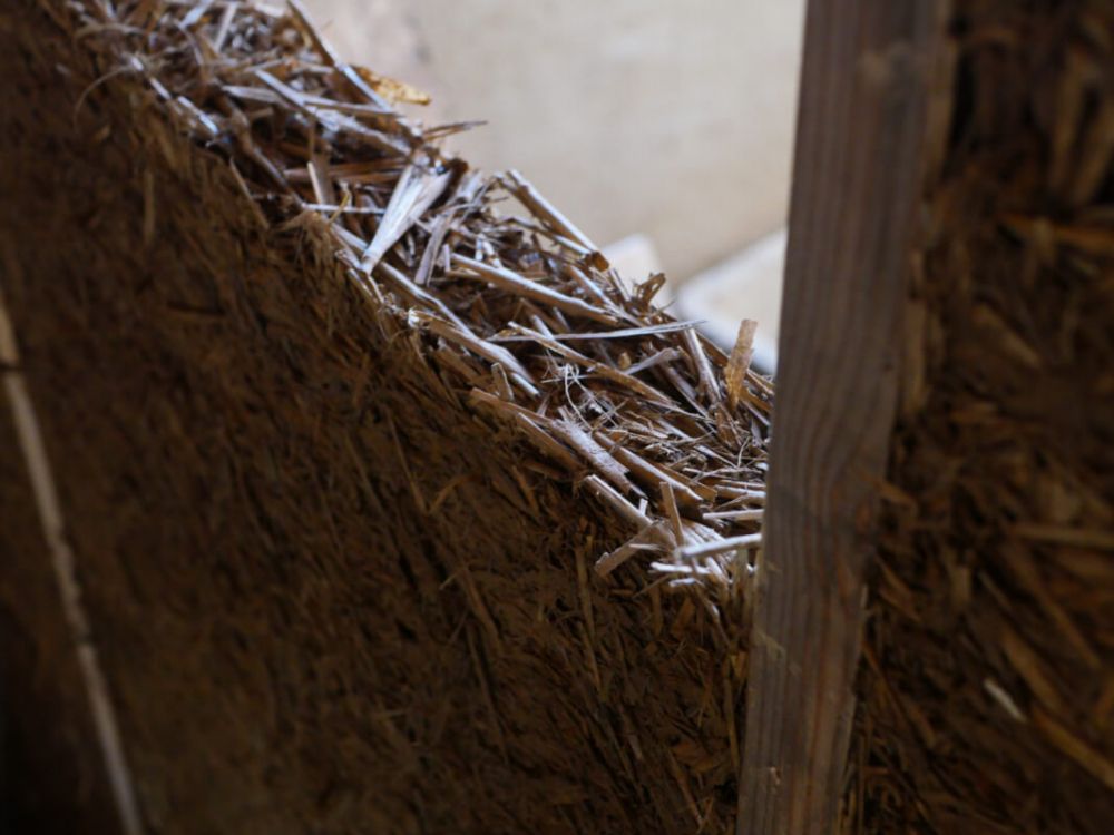

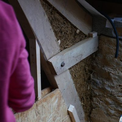

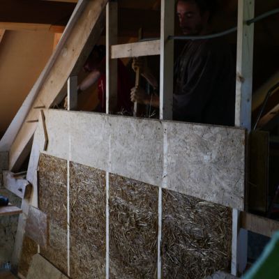

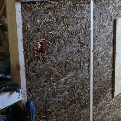

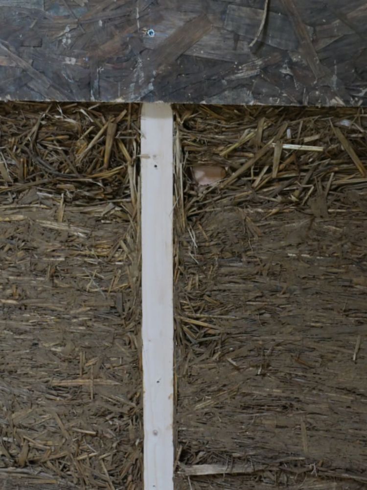

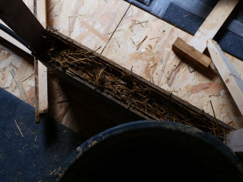

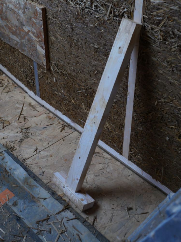

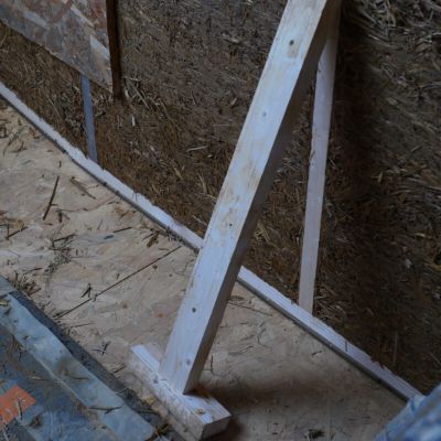

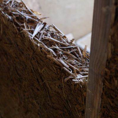

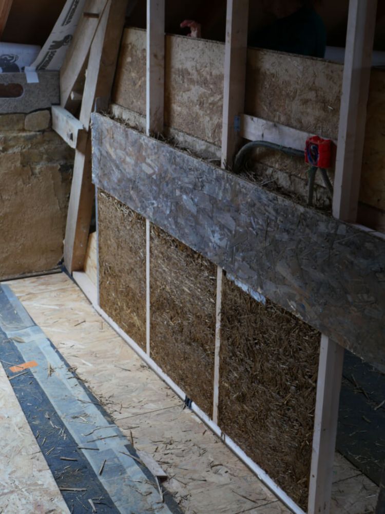

_Cloison terre paille allégée_
En septembre, on a réalisé deux cloisons suivant les fermes de notre charpente. Il a fallut réaliser des ossature rectiligne à l'endroit des portes, mais suivant les courbures de la charpente.
La paille a été trempée dans une barbotine, puis ressuyée une...
Afficher la suite _Cloison terre paille allégée_
La paille a été trempée dans une barbotine, puis ressuyée une nuit. Le remplissage a été long, heureusement on a eu pas mal d'aide : Léo, Émilie, Romain, Kika et Corentin. La faible épaisseur de la cloison (7cm) n'a pas aidé, on a donc rempli 30cm par 30cm, et tassé grâce à des outils sur mesure. On avait d'abord fixé des vis sur les montants pour maintenir le terre-paille, mais ça rendait le remplissage compliqué; sur la fin on mis les vis par la suite, après décoffrage.

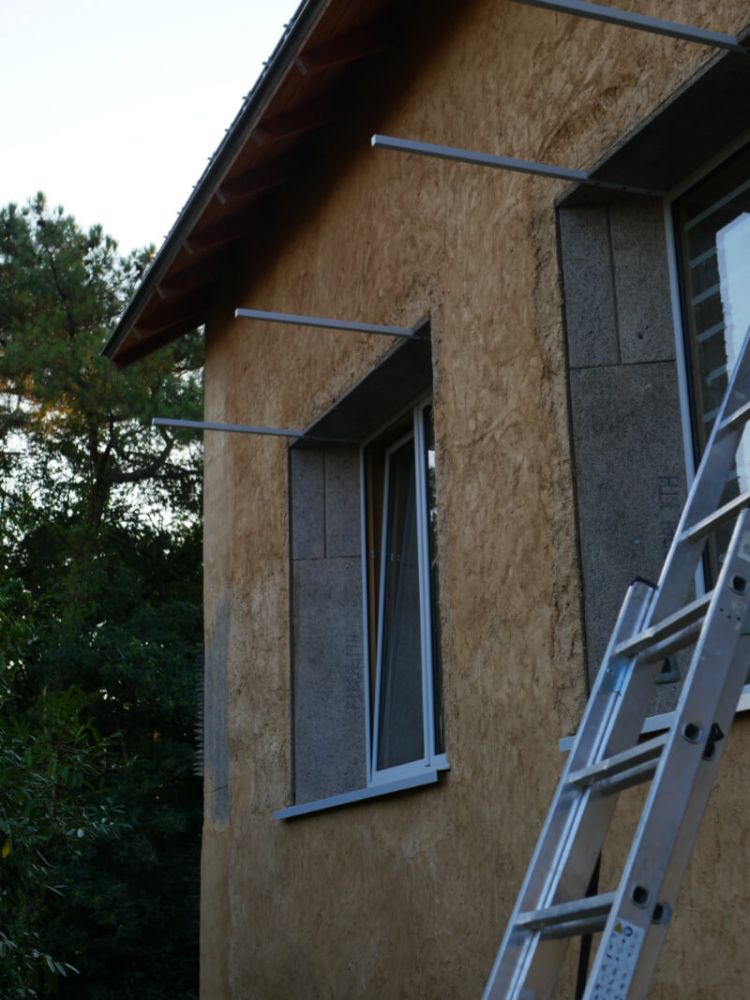

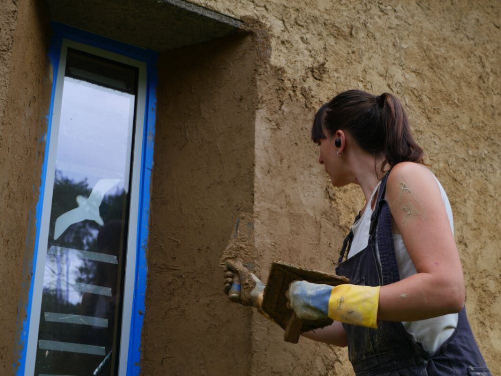

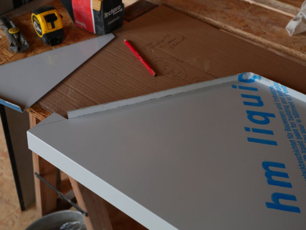

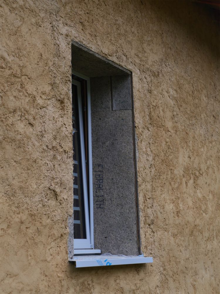

_Tours de fenêtres_
En août, on a installé les bavettes des fenêtres : on a du faire des pliages sur mesure pour s'adapter aux embrasures en biais. Pour finir les tours de fenêtres, on a posé du fibralith, puis un enduit de corps: ça permet d'avoir des contours bien nets pour finir les...
Afficher la suite _Tours de fenêtres_
En août, on a installé les bavettes des fenêtres : on a du faire des pliages sur mesure pour s'adapter aux embrasures en biais. Pour finir les tours de fenêtres, on a posé du fibralith, puis un enduit de corps: ça permet d'avoir des contours bien nets pour finir les façades.
