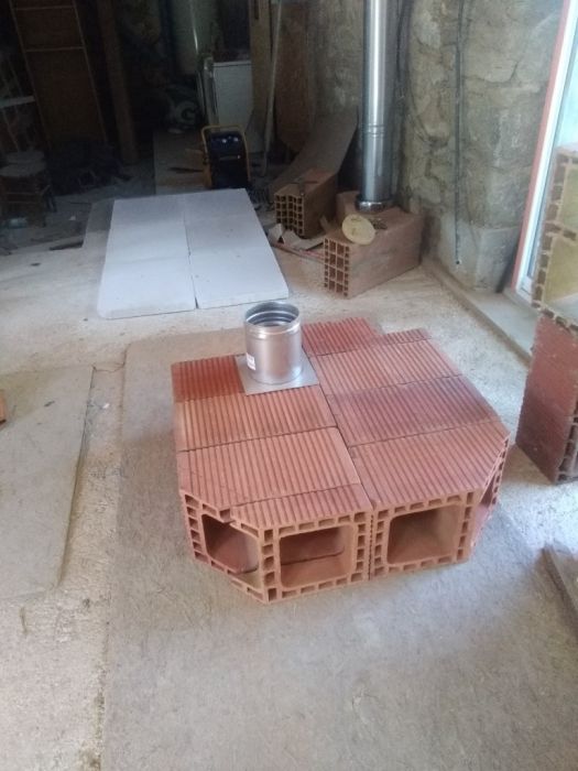

Voici quelques photos du chantier du mois d'avril/mai sur le poêle de masse Oxalis 8kW (tous les plans sont en ligne sur le site de l'association Oxalis), super souvenir ! je n'ai qu'une hâte c'est de l'allumer pour y cuire mes pizzas et m'assoir sur le banc de chauffe quand j'aurais mal au dos !...Afficher la suite Voici quelques photos du chantier du mois d'avril/mai sur le poêle de masse Oxalis 8kW (tous les plans sont en ligne sur le site de l'association Oxalis), super souvenir ! je n'ai qu'une hâte c'est de l'allumer pour y cuire mes pizzas et m'assoir sur le banc de chauffe quand j'aurais mal au dos ! mais je dois d'abord gérer un système de thermosiphon pour mettre en eau le tuyau inox qui circule dans le corps de chauffe, sans quoi l'inox chaufferait trop et se détériorerait prématurément. patience...
Mael et Garie G. On a un peu d'expérience sur le thermosyphon si jamais...
Antoine P. Le projet définitif est d'installer un ballon d'ECS bi énergie bois et élec (le solaire étant malheureusement compliqué de par notre exposition...). Avec le chauffage d'ECS bois qui fonctionnerait en thermosiphon, poele de masse (PDM) au rez de chaussé et ballon à l'étage. Aujourd'hui je ne...Afficher la suite Le projet définitif est d'installer un ballon d'ECS bi énergie bois et élec (le solaire étant malheureusement compliqué de par notre exposition...). Avec le chauffage d'ECS bois qui fonctionnerait en thermosiphon, poele de masse (PDM) au rez de chaussé et ballon à l'étage. Aujourd'hui je ne suis pas prèt à installer ce ballon alors je bricole simplement une cuve provisoire de 100L avec une entrée haute et une sortie basse sans serpentin qui communique avec l'entrée basse et la sortie haute du PDM afin de faire circuler de l'eau dans la canalisation en inox, ce qui me permettra aussi de voir la température que j'arriverais à atteindre sur ces 100L. En tout cas, si vous avez des conseils, je suis preneur car j'avance un peu à l'aveugle... Merci à vous !
Mael et Garie G. la conception me parait bonne, ça devrait fonctionner plutôt bien, j'ai juste un petit doute sur la résistance du tuyau inox comme échangeur dans la durée, ça dépend comment il est proche de la source de chaleur.
Notre montage ici qui a fait ses preuve plusieurs années (je sais plus...
Afficher la suite la conception me parait bonne, ça devrait fonctionner plutôt bien, j'ai juste un petit doute sur la résistance du tuyau inox comme échangeur dans la durée, ça dépend comment il est proche de la source de chaleur.
Notre montage ici qui a fait ses preuve plusieurs années (je sais plus combien;3,4,5...):
capteur thermique a 45° au sol contre la façade sud de la maison, poêle bouilleur au rdc (les branchement étant en bas du poêle, j'ai percé et souder un départ eau chaude au plus haut du bouilleur) et ballon de 1000L a l’étage au dessus du poêle. Le ballon c'est 840L d'eau qui communique avec la poêle dans lequel est plongé un ballon de 160L pour l'eau chaude sanitaire, pas de serpentin.
Ça marche nickel! Je vidangeais mes capteur thermique l'hiver pour éviter la casse du au gèle (peut être pas nécessaire à Douarn')
Petite astuce technique. Petit diamètre pour les départs eau chaude ( ça booste le débit) et gros diamètre pour les retours eau froide (pour favoriser l'écoulement). Bien soigner les jonction des tuyaux pour que se soit le plus lisse possible et éviter les turbulence qui freinerais le passage de l'eau.
Petite difficulté: Nécessité de contrôler le retour eau froide (vanne 3 ou 4 voies) pour qu'il ne rentre pas au niveau de la source de chaleur en dessous de 65°C,70° sinon le choc thermique crée de la condensation autour des tuyaux qui vieillirons prématurément. Particulièrement avec l'acier, la fonte qui rouille, l'inox je ne sais pas comment ça vieillira.
C'est presque un tuto ;-))
Bien a vous!
