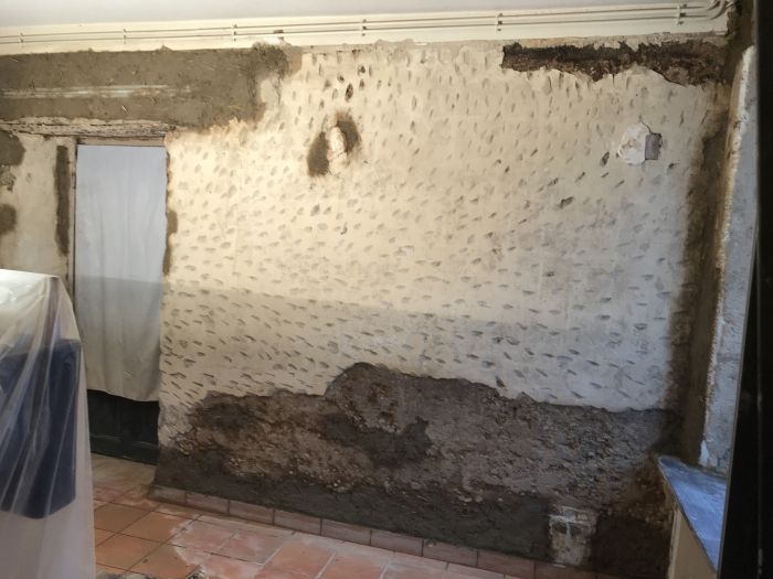

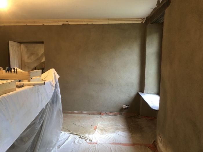

2023 — Intérieur : Rénovation du salon : piquage du ciment et de l'enduit d'origine non adhérent, reprise en terre-paille.

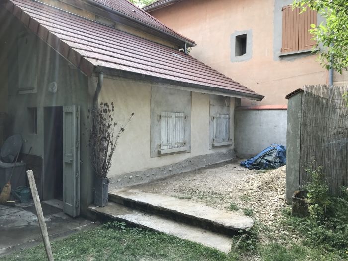

2022 — Extérieur : fin du piquage du soubassement; piquage puis redressage en terre-paille d'une petite façade avec les copains; Reprise des joints de soubassement galets en chaux-sable et enduite de finition chaux sur la petite façade en chantier participatif (accompagné par Johnny Massé).
