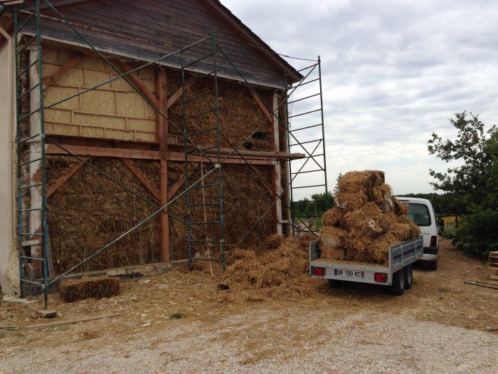

Suite à l'achat d'une maison en paille l'année dernière, nous nous sommes rendus compte de nombreux vices cachés, d'erreurs de construction et de défauts dans les murs. La paille a pris l'eau et doit être remplacée...
Il s'agit d'une opportunité de voir les erreurs à ne pas faire, et les conséquences à court terme (la maison à moins de cinq ans).
L'idée c'est de casser l'enduit extérieur, d'enlever la paille, de monter une ossature secondaire sur les poteaux poutre, de remplacer par de la paille neuve sur laquelle sera posé un pare pluie rigide en fibre de bois. Ensuite bardage et enduit selon les endroits de la maison.
