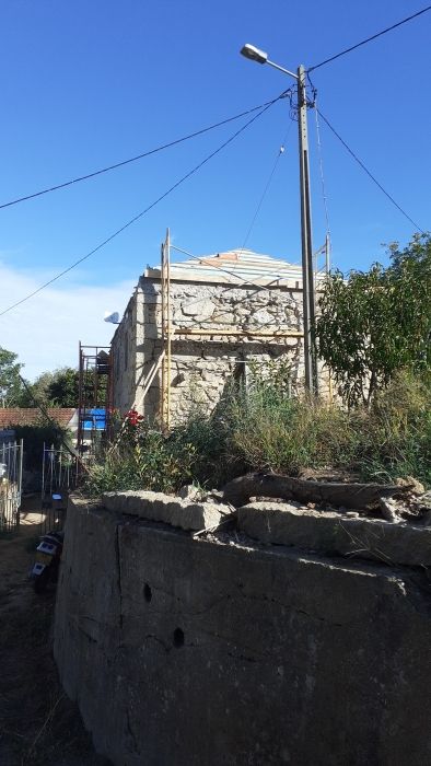

Le chantier consiste à rénover une maison en pierre de pays ainsi que la charpente, pour cela les différentes étapes sont :
La mise en place d'un échafaudage pour notre sécurité,
>>premièrement nous effectueront un chainage horizontal sur toute l'arase des murs (50cm) pour que dans le futur ils reste bien droits.

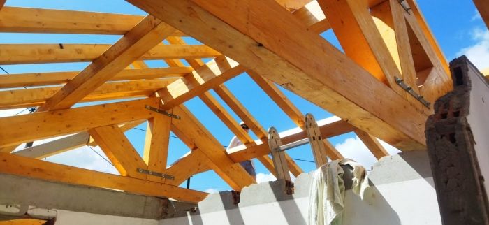

>>deuxièmement nous fabriquerons 2 fermes latine en bois de 14x24
assemblées avec le système de tenon / mortaise nous ferons les découpe et l'emboitement nous même
>>troisièmement nous poseront les fermes sur les murs et par la suite les autres pièces de bois faitière, pannes arbalétriers, sablière, c'est une toiture à 4 pans ensuite viendrons les chevrons 12x8 , il y aura un débord de toit de 40cm
