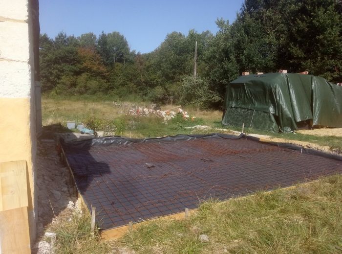

A l’entrée de la forêt de la Double en Dordogne, je suis en train de rénover une maison traditionnelle (doubleaude de 1900) de 70 m² depuis un an.
Au programme :
* Eté Automne Hiver 2019
- isolation par l’extérieur de la façade nord en terre-paille
- démolition de la petite dépendance
- construction d’un bâtiment en extension de 40m2 avec mur de paille porteuses et toit plat
- mise en place d'un kit photovoltaïque hybride
* Printemps été 2020
Dans une pièce de 20 m²,
- destruction de l'enduit intérieur en ciment et remplacement par l'enduit sable/terre/paille/chaux finition
- solivage et mise en place de comble perdu isolée par la ouate de cellulose
Dans la chambre :
- destruction de l'enduit intérieur en ciment de la salle de bain et cuisine et remplacement par un enduit à la chaux
* Ce que j'ai déjà réalisé :
- Pose de gouttière et drainage des eaux de pluies autour de la maison vers une mare que j'ai creusée à la minipelle
- assainissement phytosanitaire homologué Aquatiris
- solivage et mise en place de comble perdu dans le salon
- soufflage dans la comble de ouate de cellulose à l'aide d'un aspirateur/souffleur/broyeur électrique de feuilles mortes
- aménagement de l'allée carrossable dont une partie en pente (pas terminée, solution expérimentée et retenue à base de gravier 20/40 et de mortier bâtard)
- destruction de l'enduit (assez épais) en ciment sur les façades sud/ouest extérieures et dans le salon
- enduit à la chaux sur les façades sud et ouest extérieures
- enduits intérieurs sable/terre/paille et sable/terre stabilisés à la chaux aérienne (- de 10 % du volume de terre). Ces enduits sont constitués de la terre très argileuse du sous-sol. Ils ont de très nombreuses qualités grâce au mélange de la chaux avec cette argile de type montmorillonites.
- jointage des briquettes (bricous) apparentes sur un mur du salon avec l'enduit précédemment cité
- chape en chaux sur certaines parties du salon
- remplacement de certaines tomettes
- peinture, dans le salon, des poutres et solives du plafond à base de produits naturels
- intercalage entre les poutres et solives d'isolant chanvre recouvert de voilage (but principal de correction acoustique)
- murage d'une partie d'une fenêtre ayant subit des désordres dû à une faiblesse du linteau et des retraits/gonflement du terrain argileux accrus par la sécheresse de l'été 2017.
- Enduit de finition extérieur à la chaux et peinture à base de badigeon
