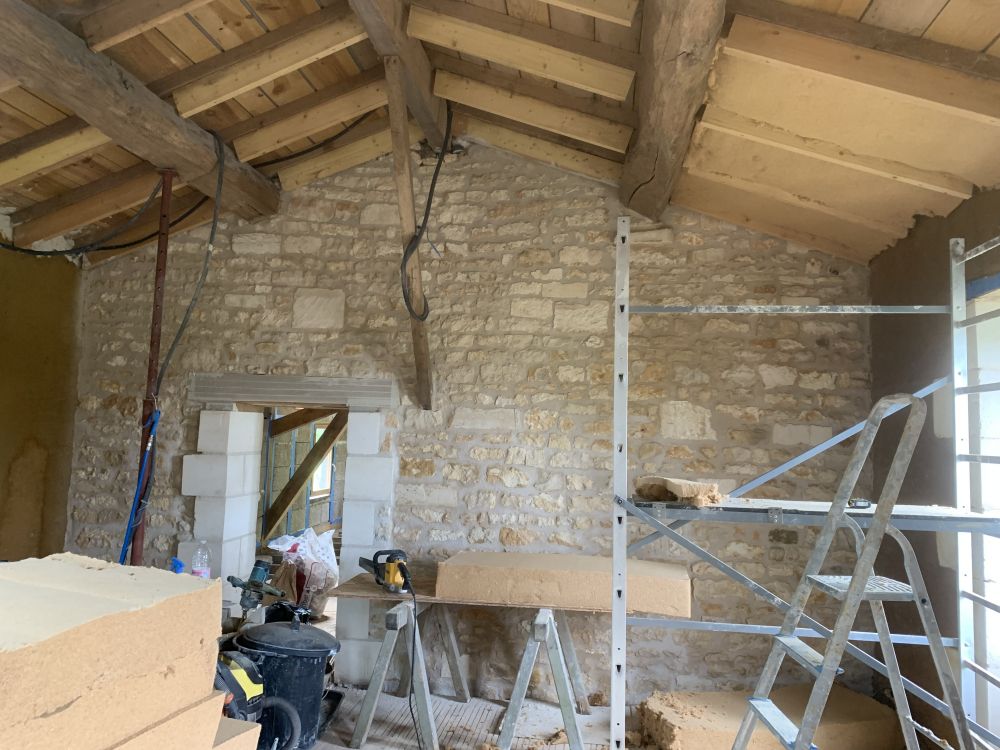

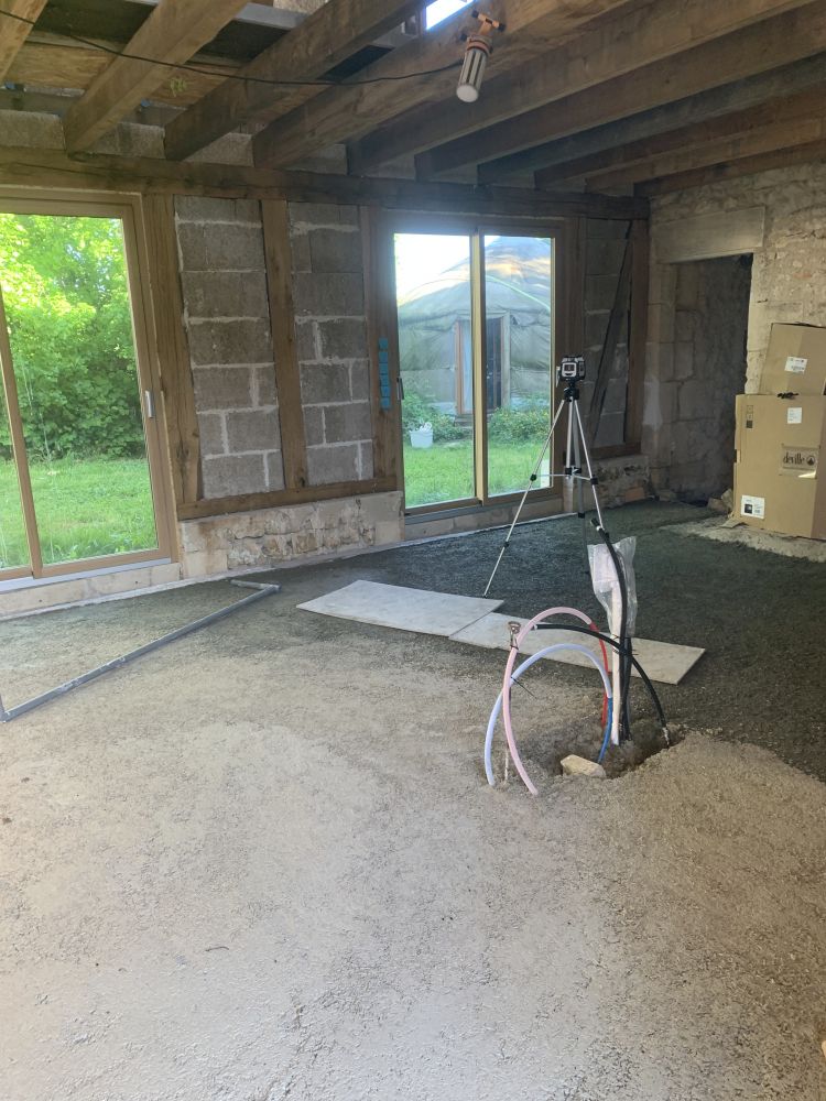

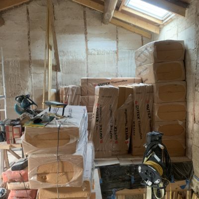

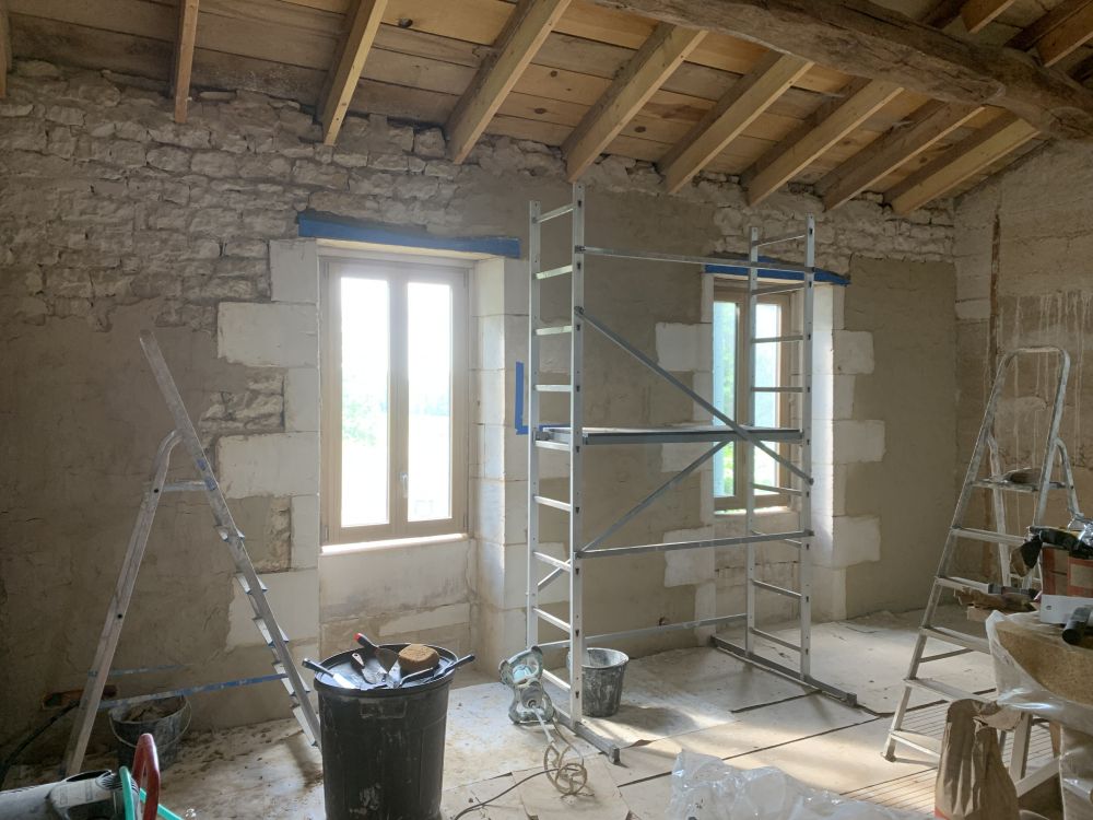

Nous avons à coeur de respecter le bâti ancien aussi nous utilisons pierre, chaux, chanvre, bois, terre... (mais beaucoup de chanvre et de chaux quand même !)

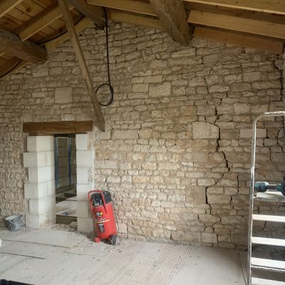

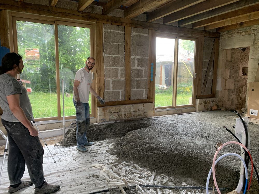

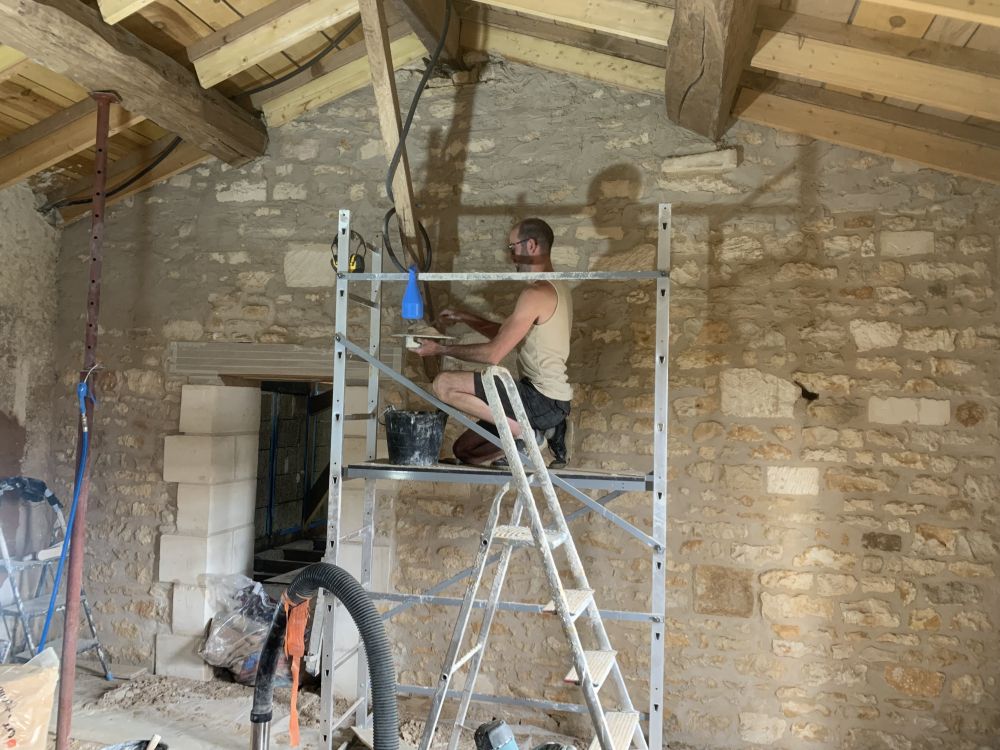

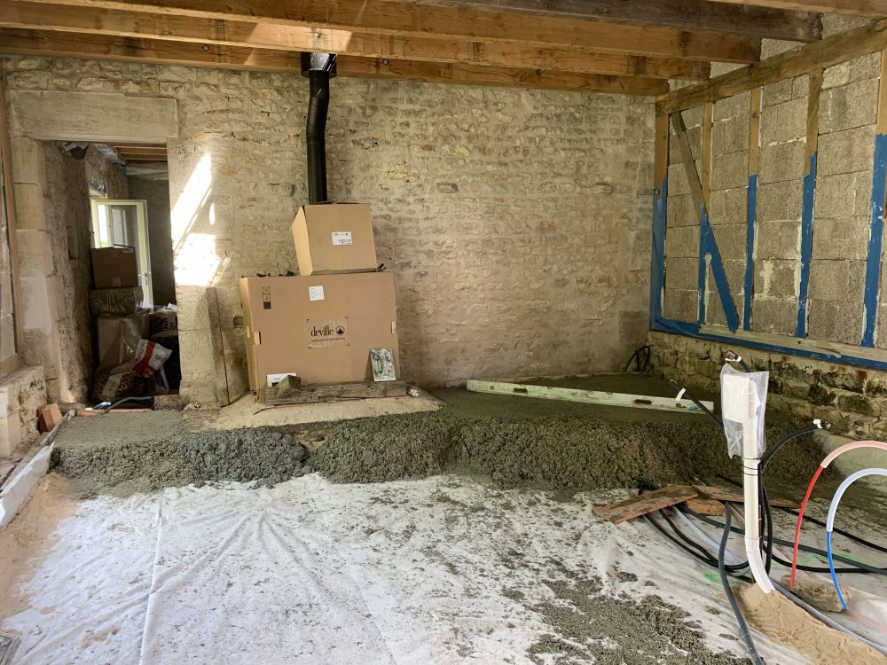

Les travaux fait :
- Déconstruction de l’extension pierre plus viable
- Terrassement

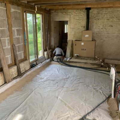

-Fondation pierre+chaux sur sol argileux,
-Hérisson ventilé,
-Taille et levage structure en chêne type colombage,

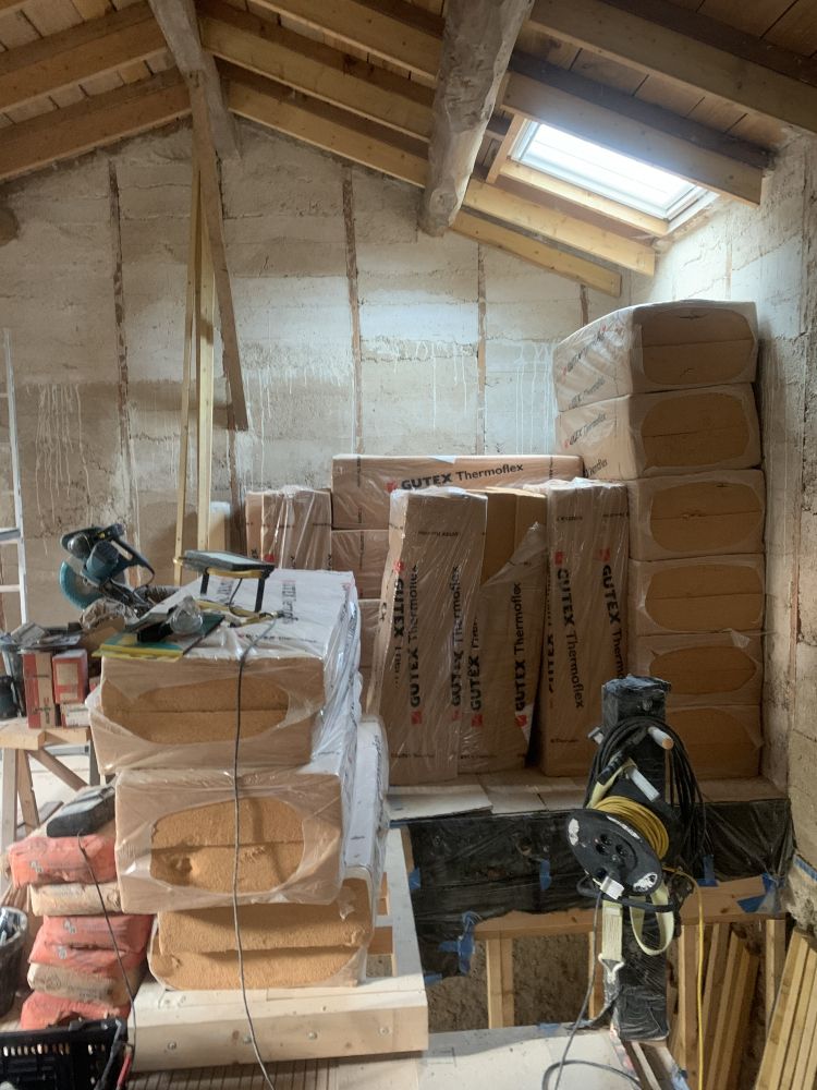

-Couverture, gouttières, pose des fenêtres de toit,
-Pose des briques de chanvre (pour remplissage de la structure poteaux-poutres),

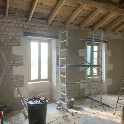

-enduit chaux chanvre sur la bâtisse en pierre,
-enduit et rejointement des façades,
-pose des solivages, etc…

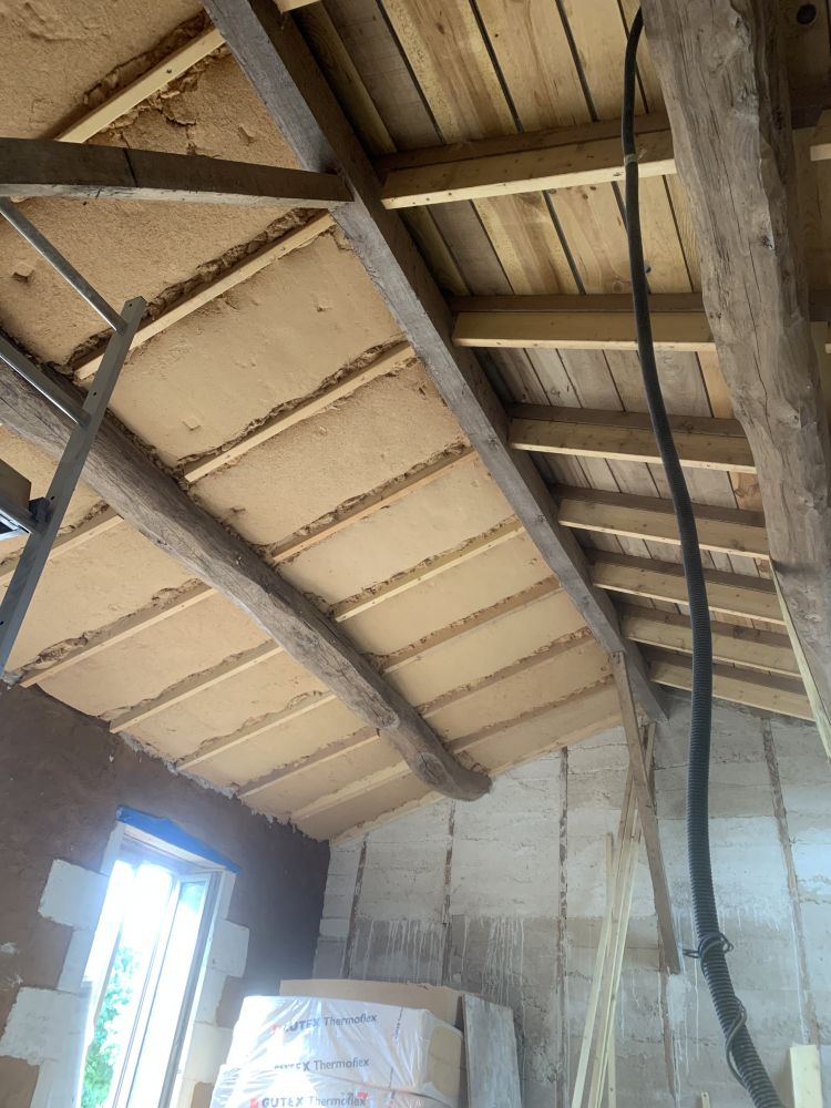

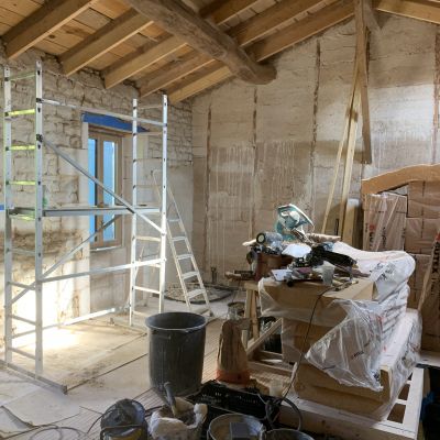

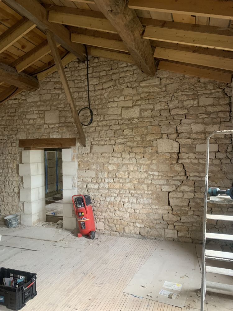

Travaux prévu pour cet été :

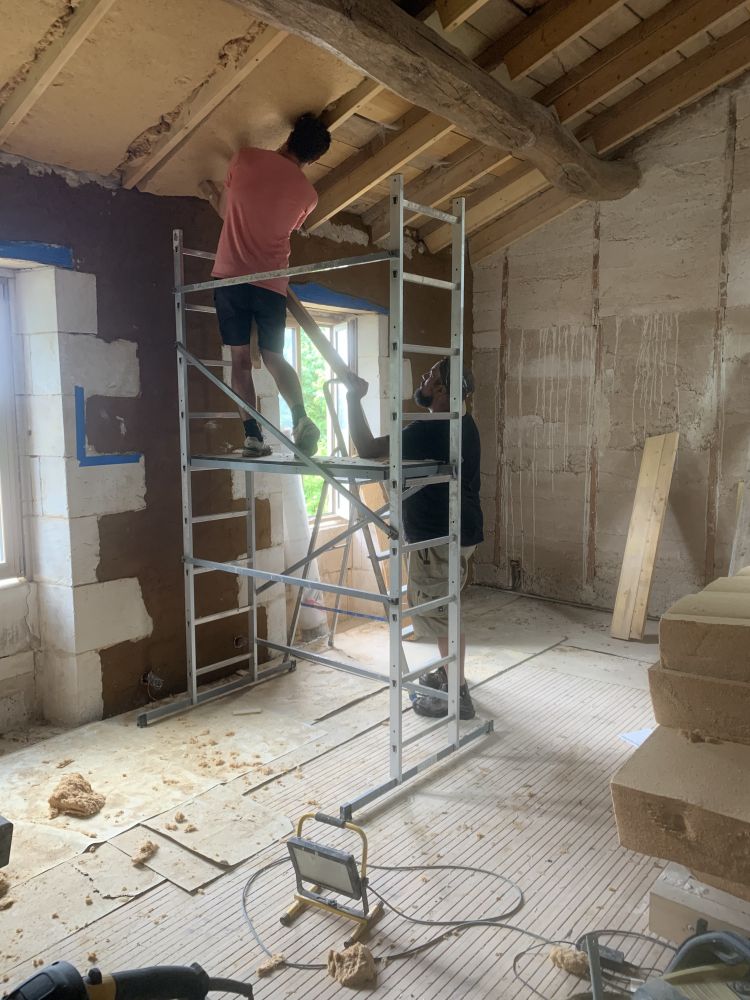

-isolation en sous toiture et pose des finitions,
-Plomberie,
-fin du lot Electricité,
-enduits terre & chaux,
-Chape+Travertin/Tommettes et peut être un sol en terre,
-cloison et porte interieur,
-Fabrication et pose d’un escalier,
-installation phyto,
Et moult autres joyeusetés !
