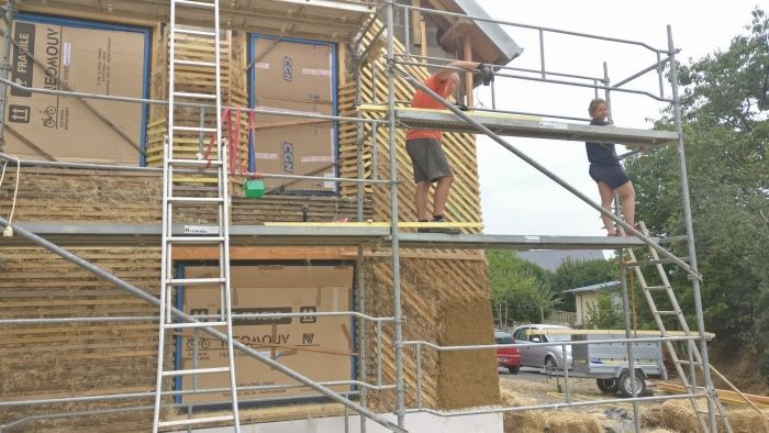

>> Prochain chantier du 11 au 16 août 2022 : isolation par l"extérieur du pignon nord en laine de chanvre et finition torchi + enduit terre&chaux.
Les menuiseries étant posées (en applique extérieur) , nous pouvons lancer l'isolation du mur par l'extérieur:
- sous-bassement isolants en béton cellulaire + granulats de liège (pour combler les irrégularités du mur
- montage d'une ossature bois (chevrons de recup de l'ancienne charpente)
- traitement des ouvertures (panneau de fibre de bois)
- pose de l'isolant en laine de chanvre entre le mur et l'ossature.
- pose d'un lattis pour accueillir le torchis
- application d'un torchis sur 4cm (terre et foin)
- quand le torchis sera sec, enduit chaux/terre (corps + finition)
Note: travail possible sur échauffadage

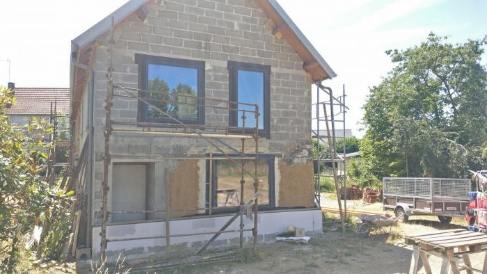

Prochain chantier les 22-23-24-25 juillet 2021 prochain : rampanage des pignons et du mur de refend à la bauge.
Nous allons nous atteler aux pignons de la maison qui ont du être percés pour poser les pannes de la charpente. Il s'agit de refaire de la bauge (au pied) pour créer une assise stable pour les pannes et bien évidemment aussi fermer l'espace vers l’extérieur.
Pour gagner un peu de temps sur les gros volumes on maçonnera éventuellement avec des tuiles aussi !

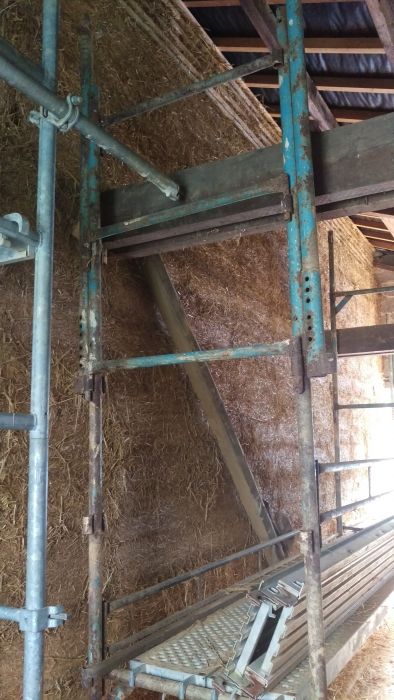

- isolation par l'extérieur d'un d'un pignon par 30cm de terre-paille (plus d'info ici : https://terrepaille.fr/infos-techniques/etapes-de-construction). Le chantier à commencé début avril avec un artisan, mais les 5m de hauteur de mur nécessitent encore quelques efforts !
Ca va se passer les weekends: dimanche 18 avril, dimanche 25 avril, samedi 1er et dimanche 2 mai... et éventuellement d'autres dates en fonctions de l'avancement... le confinement n'aidant pas..
