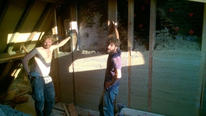

Construction typique de ferme en carré (1500 M2 de bâtiment) du début 1700. C'est un habitat groupé prévu pour 7 familles. Nous rénovons une partie de la maison du fermier. 80m2 au sol + un étage + un deuxième étage mansardé. Nous voulons une maison totalement naturelle sans colle et à respiration naturelle, donc sans ventilation mécanique. Les vieux murs maçonner avec la chaux d’antan sont assez épais (+/-30cm) et parfaits pour recevoir une isolation en chaux-chanvre par l'intérieur (cela dit de toute façon, comme le bâtiment est classé, impossible d’isoler par l'extérieur!). Le chaux-chanvre est une isolation idéale car elle laisse respirer la maison, elle rajoute de l'inertie (douce chaleur rayonnante l'hiver et fraicheur l'été) et permet (avec la couche d'enduit) une régulation optimal et dynamique de l'humidité à l'intérieur. Le sol a également été décaissé. nous y avons placé deux couches d'isolation: 33 cm de coquillage et 20 cm de granulés de verre expansé. Ensuite nous avons coulé une chape de chaux (avec un système de chauffage par le sol) pour permettre une respiration par le sol. Au niveau du toît, comme nous avons garder la vielle charpente chevillée en orme, nous avons opter pour une isolation en ouate de cellulose (30 cm).

1. Isolation des murs par l'intérieur en béton de chaux-chanvre (par coffrage) + étanchéité à l'air
2. la rénovation du pignon principal (enlever le crépi, nettoyer la brique, rejointoyer quand cela est nécessaire, chaulage et peinture silicate
