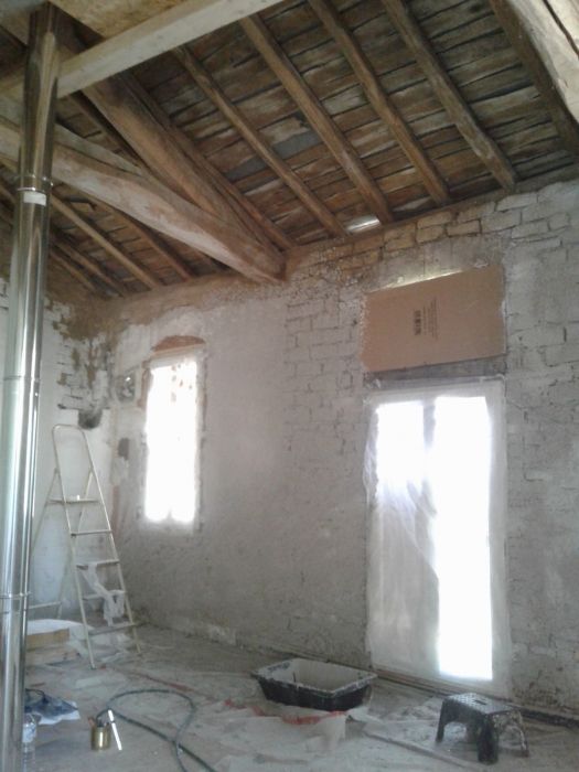

En juin 2019 nous avons débuté le chantier de l’écurie avec l’aide d’amies, de voisins puis de bénévoles de Twiza.
Après le démontage de l’étable et de l’escalier, nous avons décaissé la terre battue afin de nivelé le sol. Il nous a fallu piquer tous les anciens enduits de chaux qui se trouvaient sur les murs et créer une ouverture pour la future salle de bain, puis installer le réseau électrique.
Après cela, nous avons coulé la dalle de chaux pouzzolane sur hérisson drainé. Nous avons pu alors aller à l’étage pour démonter le vieux parquet, remplacer les solives pourries et enfin poser le nouveaux plancher.
Dés que la dalle était praticable, on s’était appliqué à isoler certains murs en chaux chanvre, a jointoyer les pierres, puis à nettoyer et restaurer les briques de terre crue.
En parallèle j’ai conçu une entrée sculpté dans des briques de béton cellulaire autour de la baie vitré. Plus tard des vitraux seront incrusté dans les creux évidés.
Nous avons posé l’escalier afin d’être plus à l’aide pour accéder à l’étage.
L’installation de la plomberie nous a permis d’aménager la cuisine et la salle de bain.

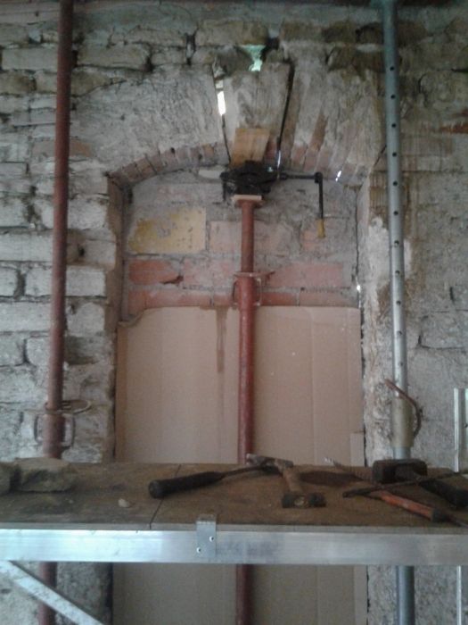

Enfin prêt pour restaurer des arcs de fenêtre qui était très endommager. Des blocs de briques avaient glissé, il a fallu les remonter et les fixer. Les fenêtre ont pu êtres placées.
