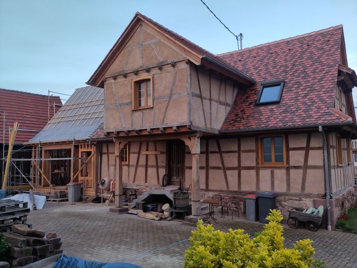

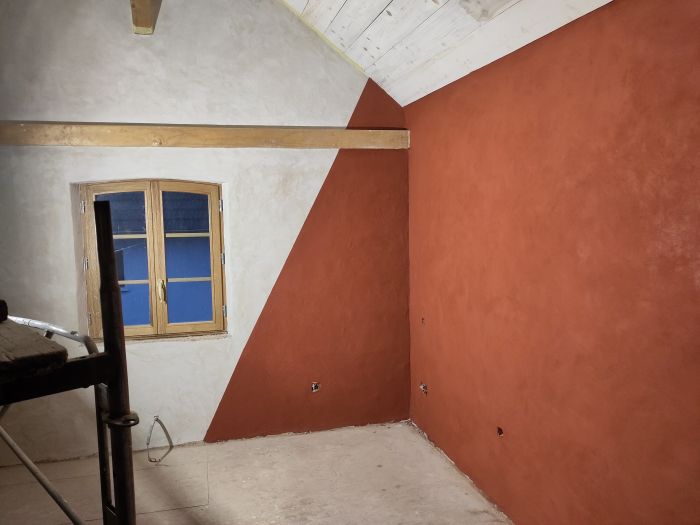

Nous tentons, majoritairement, d’utiliser des techniques et matériaux traditionnels et, de fait, soucieux de leurs origines locales et “écologiques”. (dans leur durabilité et empreinte carbone), comme le faisaient d’ailleurs nos anciens. Béton de chanvre, torchis, enduits à la chaux (intérieur et extérieur). De mai à juin, nous souhaitons réaliser l’isolation avec du béton de chanvre, mêlé à quelques week-ends torchis pour les plafonds … En parallèle, quand le temps le permettra, petit à petit, nous pourrons réaliser des enduits intérieurs sur torchis (en chaux chanvre) et l’enduit de finition extérieur (chaux sable).

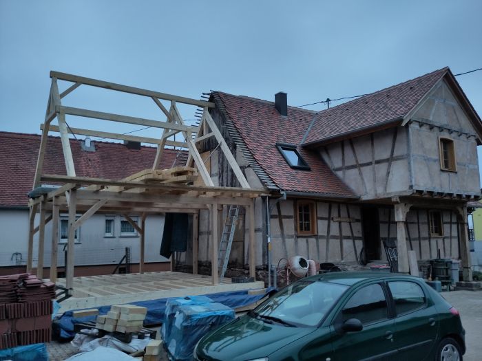

A l’automne 2023, nous démarrons la construction d’une extension en GREB.
