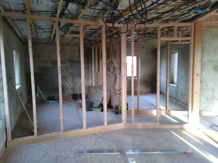

Depuis l’été dernier, entre le boulot et les contraintes liées au contexte, on a avancé lentement mais sûrement : toute la paille a été mise dans les murs, la moitié du bardage environ a été réalisée, l’isolation sous toiture a été finalement réalisée avec de la laine de bois (on en a profité pour isoler le garage avec les chutes), les menuiseries ont été posées. Les finitions des murs en paille en vue de les préparer pour les enduits sont en bonne voie (poupées à faire et à poser, fils à retendre, rotofil à passer, trous à boucher, etc..). D’ici à cet été on prévoie de faire une bonne partie de l’étanchéité à l’air, la structure des cloisons, l’électricité et la suite du bardage…si tout va bien !

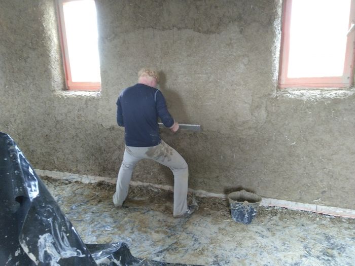

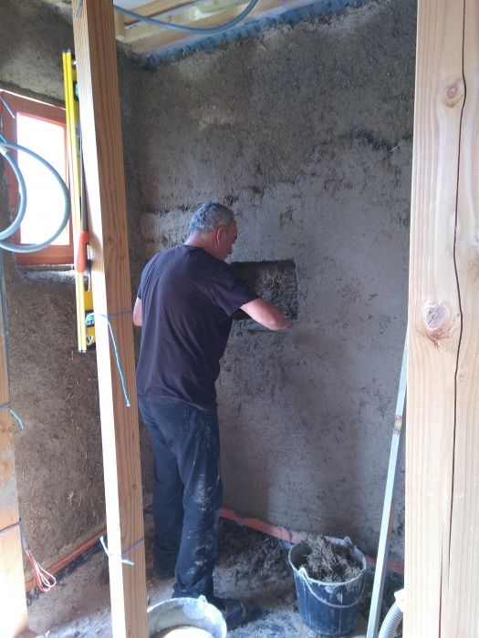

Et enfin nous réaliserons les enduits de corps (et au préalable la barbotine pour la couche d’accroche) cet été durant trois semaines :
