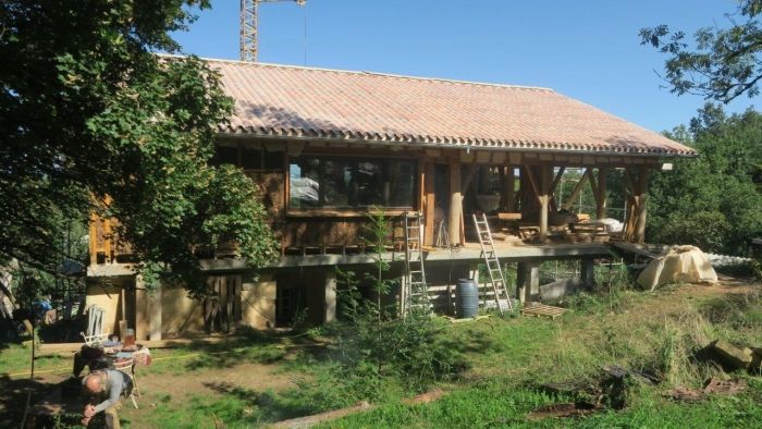

Notre projet consiste à placer un étage de plain pied sur notre maison actuelle qui date de 1780, est sombre, humide et comprend plusieurs niveaux.
Cet étage mesure 139 m2 de surface plancher, 200 m2 de surface couverte et 250 m2 de toiture.
L'ossature primaire, est une charpente traditionnelle, 5 fermes reposeront sur 6 travées constituées de 30 poteaux.

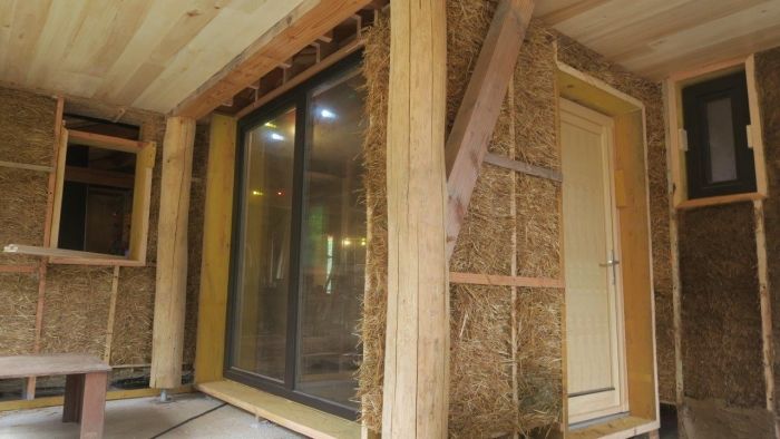

La couverture et les murs sont isolés en paille dans une ossature secondaire.
Un enduit terre prélevée sur notre terrain recouvrir l'intérieur et l'extérieur des murs
Un bardage bois est posé en finition.
