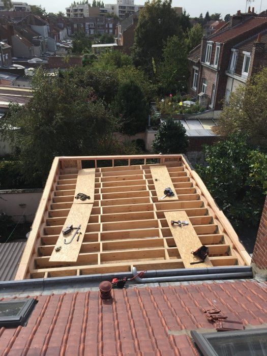

5/ Création de la surélévation en ossature bois (10 SEPTEMBRE)
De À à Z ;)
Implantation de la MOB sur l'ancien bâtit (partie technique très intéressante supervisé par un ingénieur Bois)
Solivage plancher, montage des murs, solivage toiture pour pose epdm.
Toiture dite froide (lame de ventilation car eco isolant) et végétalisation.
Isolation ouate de cellulose (intervention d'un pro durant une journée pour l'insufflation dans les caissons) et laine de bois
frein vapeur / pare pluie (hpv de chez proclima)
Bardage extérieur en mélèze claire voie
Isolation phonique parquet
Vmc hygrob
