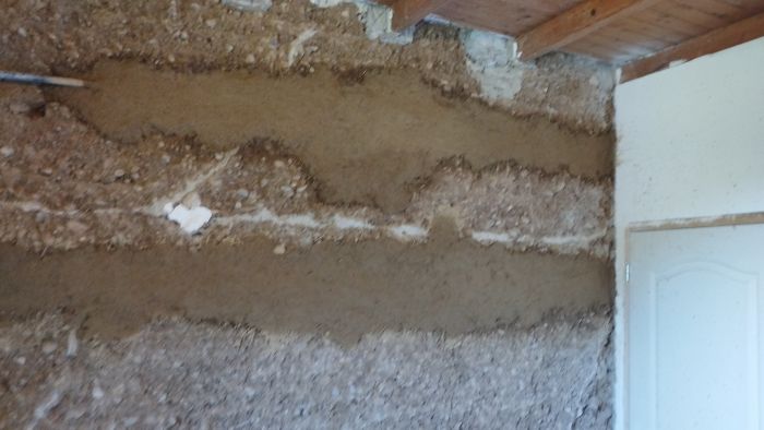

Aujourd'hui et hier c'était p'tit chantier solo avec le rebouchage de trous dans un mur de refend : mélange sable/argile/paille (le reste de mélange ayant servi pour les adobes) puis sable/argile/foin, j'avais plus qu'ça ! ;-).
Ça s'est plutôt bien passé !

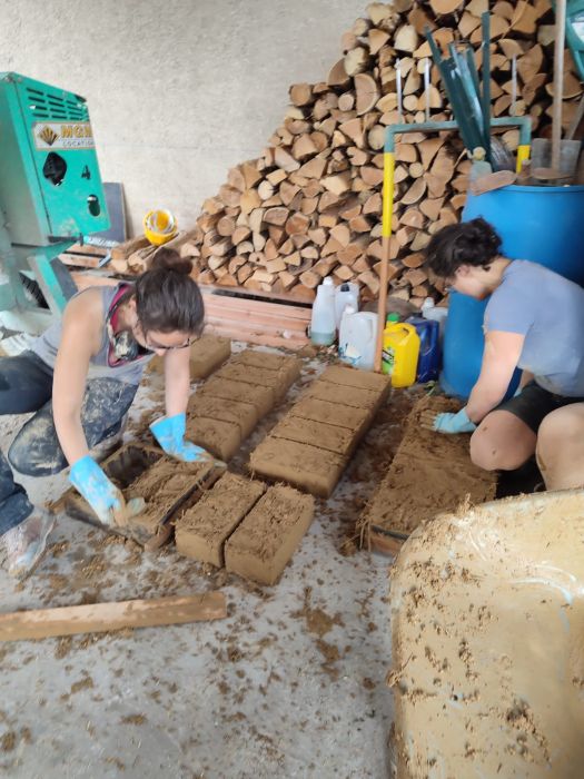

Salut à tous, la suite avec quelques photos de la fabrication des adobes.

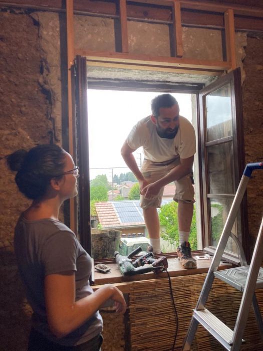

Bonjour les amis !
Ça y est, le terre chanvre banché est terminé, c'était super stressant avant que ça commence et puis une fois tout le monde présent, la bonne ambiance et l'émulation du groupe a fait son effet et le résultat est nickel !
Un grand merci à tout l'équipe présente ce...
Afficher la suite Bonjour les amis !
Un grand merci à tout l'équipe présente ce jour-là : Alice et Marion, Eva, Filipe, Brice et Augustin. Un merci tout particulier à Johnny le maçon sans qui rien n'aurait été possible. Merci pour ton humour, ta pédagogie, tes conseils, tes systèmes D de dernière minute (merci pour la poulie) et tes recettes.
Un grand merci à Aline pour la gestion des repas et de Bibou ;-).
Trève de bavardages, des photos valent mieux que milles mots pour illustrer le travail accompli :-).
Prochaine étape : corps d'enduit !
