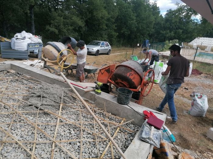

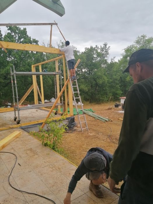

Au programme cet été pour notre phase 1:
-Reprise de la charpente : on refait tout en ajoutant de vraies fermes, on en profite pour agrandir. +Casquette à 50° pour accueillir en "phase 7" des panneaux solaires thermiques.
-Construction des murs de l'extension (chambre) en double ossature bois remplissage balles de petit épautre sur coffrage perdu de terre paille.
-Fabrication d'une serre bioclimatique dite "tropikale!"(espace tampon) en continuité de la chambre: Citerne en béton romain, bacs à bananiers, macramé géant/pergola, cloison terre paille et bouteille pour le toilette sec, fenêtres de récup...
