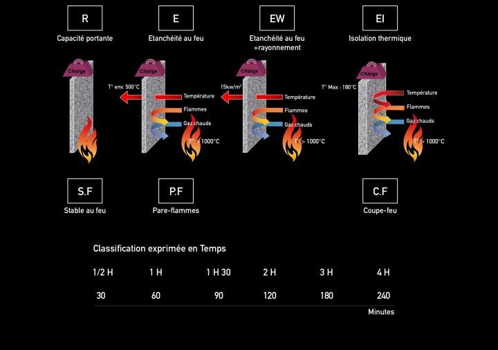

2. Résistance au feu
La résistance au feu correspond à l'aptitude du matériau à conserver ses propriétés en présence d'un incendie pendant un temps donnée.
Les critères de performance sont :
- Calfeutrements de pénétrations et joints linéaires :
- E : étanchéité aux flammes et aux gaz chauds
- I : isolation thermique
- Éléments structurels
- R : capacité portante
- W : limitation du rayonnement thermique
Qui remplace l'ancien système de classification française :
- SF : stable au feu
- PF : pare flamme
- CF : coupe-feu
Ce classement s'exprime en fonction du temps pendant lequel l'élément satisfait aux différents critères de classement : R30, E30, I60, EI120, REI160.
Le nombre représente la durée de la résistance au feu en minutes.
Il y a quatre catégories de matériaux de construction qui sont concernées par ce classement :
- Structure porteuse : parois, plancher, toitures, poteaux, poutres
- Compartimentage de second oeuvre non porteurs : cloisons, portes, vitrages, verrières
- Protection passive et calfeutrement : flocages, plaques, joints, produits de rebouchage... (mis en association avec des éléments de construction)
- Equipements : ventilateur, clapet, conduits, exutoires, trappes...
Le matériau doit satisfaire un ou plusieurs critères en fonction de son rôle dans la construction.
Exemple :
- Poteaux et poutre doivent satisfaire le critère R
- Parois et planchez porteurs doivent satisfaire les critères REI
- Les cloisons non porteuse et les blocs-portes doivent satisfaire soit le critère E soit les critères EI
Les durées de résistance sont prescrites dans les documents réglementaires en fonction du type du bâtiment.
Ce classement apparaît dans les certificats (PV / ETE/ ATE) et sont établis selon la norme EN 13501-2
