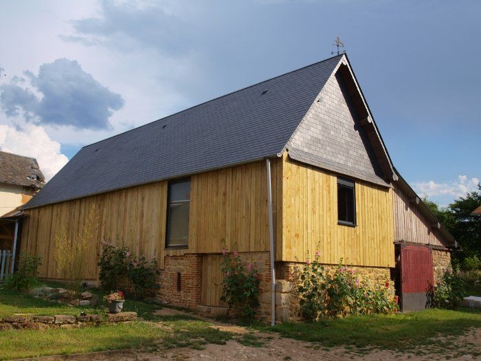

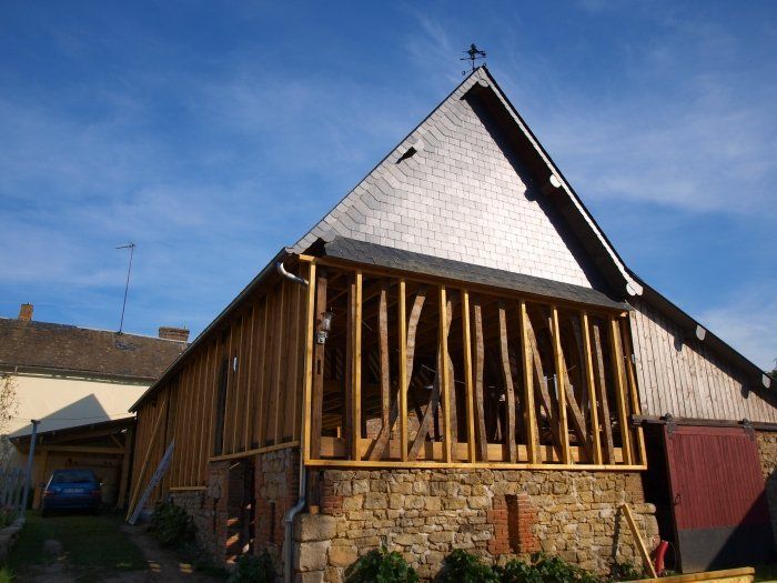

Nous habitons actuellement dans un corps de ferme dans l'habitation principale et souhaitons rénover la grange pour y habiter.
Auto-Rénovation complète d'une grange en torchis colombages en habitation (objectif proche du passif et de l'autonomie) :
Isolation thermique en fibre de bois avec un R de 6 pour les murs (isolation à l’intérieur et extérieur du torchis entre 7 et 8 pour les combles et 3.7 pour le sol.
Finition extérieur en bardage bois
Chauffage : Un poêle de masse de 8kW au centre de la maison avec RDC très ouvert et diffusion à l’étage (je vais faire le stage de formation chez Oxalys).
Panneaux solaires thermiques (formation également prévu)Étanchéité à l’air et VMC double flux. Installation d'une cuve de récupération d’eau.
Installation d'une véranda pour le captage et stockage de l’énergie solaire.
