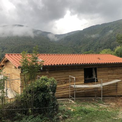

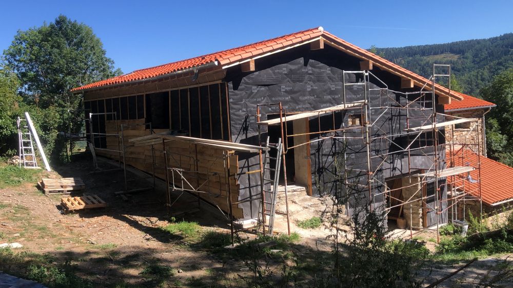

La bâtisse est une ancienne grange en pierres brutes de plus de 100 m2 au sol, dont le gros oeuvre vient d’être refait. Il s’agissaitt de procéder en deux étapes successives :
1 Fait/ l’isoler par l’extérieur, en l’entourant d’une couche de 15 cm de béton de chanvre, constitué donc de chaux aérienne, ponce, chanvre et plâtre brut. Ce mélange sera préparé dans un grand malaxeur, et déversé puis tassé dans un coffrage dont le contreplaqué extérieur sera déplacé vers le haut au fur et à mesure qu’on peut démouler. Cela représente un grand volume de matériaux. C’est donc un travail très intéressant pour ce qui concerne la matière qui est créée sur place, mais long de mise en oeuvre.

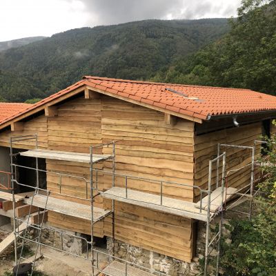

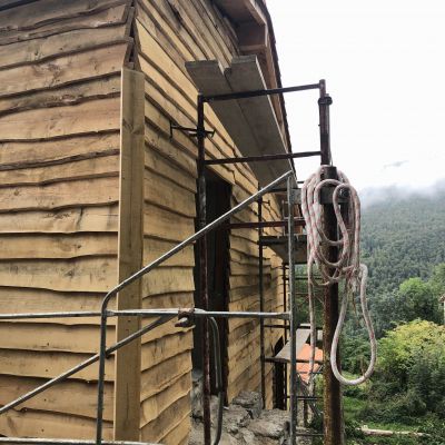

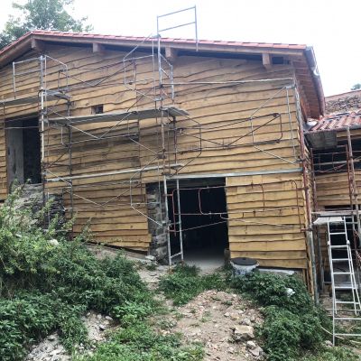

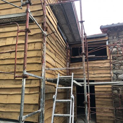

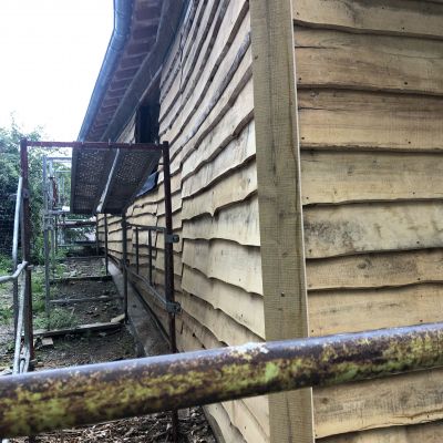

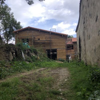

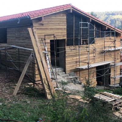

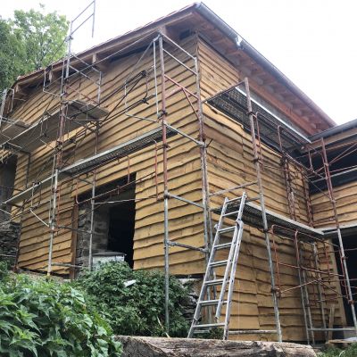

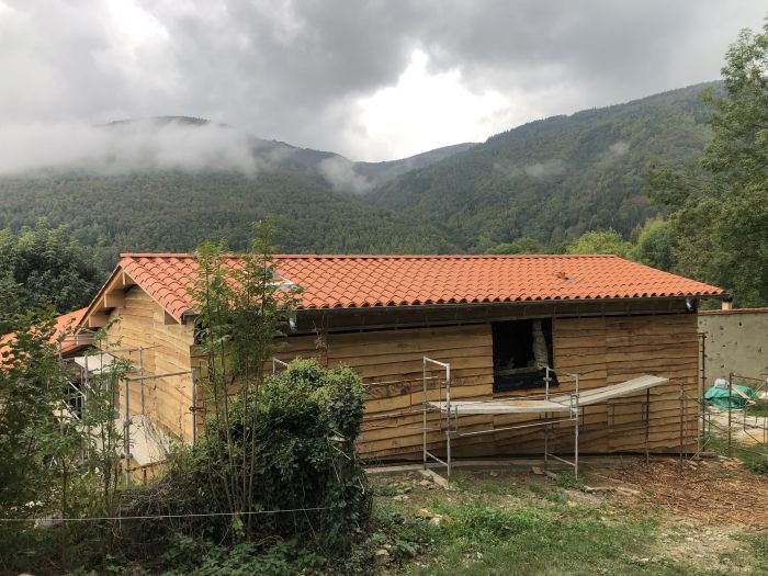

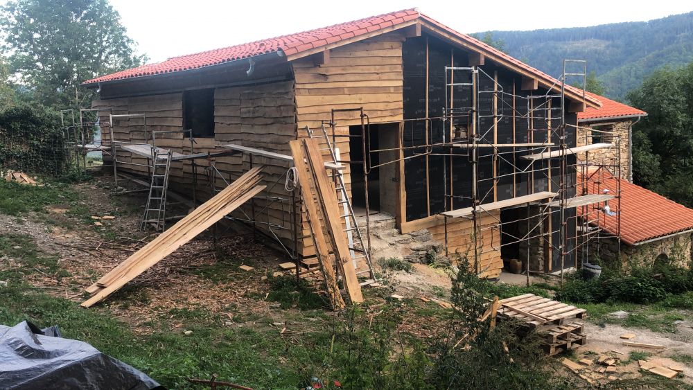

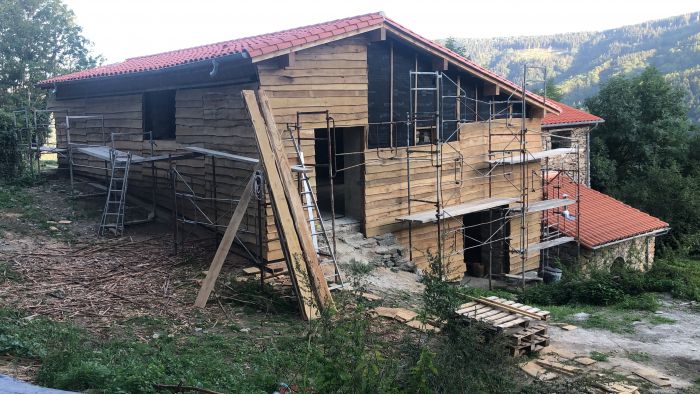

2 À faire/ barder l’ensemble avec des planches de châtaignier horizontales, qui seront brutes sur les flancs. Elles reposeront sur des liteaux verticaux fixés après pose d’un pare-pluie sur le béton de chanvre. Comme vous pouvez le voir, nous avons déjà amorcé la pose.
