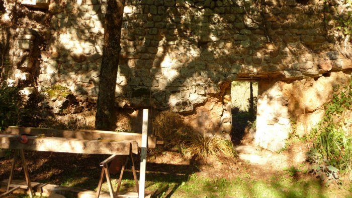

Salut, dans cette étape nous nous intéresserons au rempart du 12 ème siècle auquel est adossée la maison ainsi que le grand jardin. Ce mur de fortification entourait la ville première, quelques reliques sont encore visibles dont une sur mes terrains. Au fil du temps et des hommes, des pierres se sont décrochées de la maçonnerie à une hauteur d'environ 1 mètre. Le rempart est posé sur un socle granitique mais sa face visible est amochée. Le but de l'opération est de recomposer le parement de pierre et de pouvoir ainsi créer une assise plus stable garantissant à l'ouvrage de nombreuses années à venir...
On va faire de la maçonnerie!!youhou!! Pas de soucis si tu n'as jamais tâté du caillou, ça s'apprend bien et assez vite, alors à l'aide de mortier à la chaux on va remonter ces parties de mur. Pas besoin d’échafaudage ou d'échelle.
Les étapes:
Nettoyage de la fondation (creuser 35 cm)
Mise en place de gros blocs de pierre pour asseoir le mur
Fabrication du mortier à la bétonnière
Maçonnage du rempart à l'aide de pierre que l'on aura sélectionné
et voilou!Pour monter le mur on aura besoin de faire une bonne assise, puis on sélectionnera les pierres qui semblent adaptés à l'ouvrage, avec une règle, des cordeaux et un fil à plomb on élèvera le mur comme à l'époque.
Physiquement il faut pas imaginer soulever des blocs de 100 kg!les pierres lourdes on fait rouler, les autres on est malin et on les porte bien sans se faire mal.
