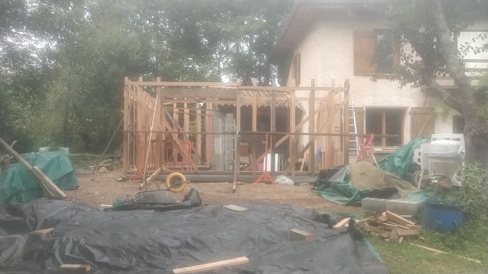

Voilà 15 jrs que l'on à commencé à construire en équipe cet agrandissement.
En deux fois 4 jours, on est parvenu à monter et régler la double ossature: lundi on va pouvoir monter les premières bottes de...
Afficher la suite salut les twizeurs, quelle équipe!
Roland, Benjamin, Louis, Patrick, chapeau bas!
En deux fois 4 jours, on est parvenu à monter et régler la double ossature: lundi on va pouvoir monter les premières bottes de paille!!!
On à bien fait de proposer à peu de participants, à 3/4 au quotidien, on a pu accueillir les copains dans la maison plutôt qu'en tente. vu le déluge de pluie de mercredi c'était beaucoup plus confort, ouf.

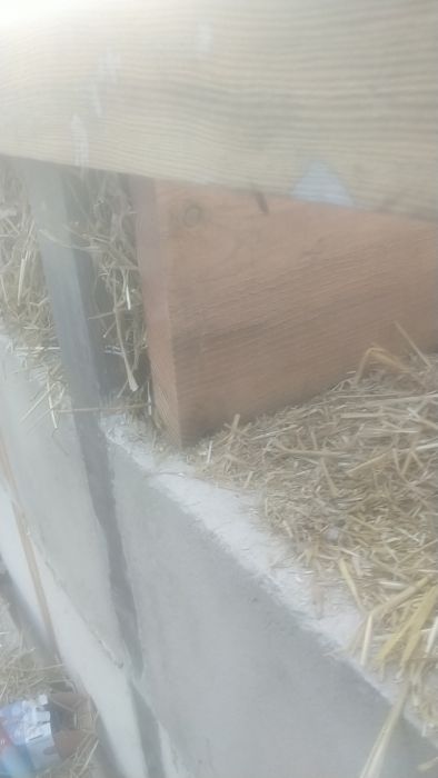

On à un peu galéré à caler les aplombs vu que l'on à pas de dalle intérieure et un sol brut à l'extérieur mais au final on à l'espace de 37/38 recherché pour glisser les bottes de 37/47cm à chant et des murs plutôt bien alignés malgré l'emploi de bois brut de sciage scié avec une petite scie à grume.
On à fait le choix d'une lisse d'ancrage en 4.5*38cm spitée dans le chainage du muret de soubassement et pour améliorer la fixation des montants nous avons ajouté deux lisses basses en 8*6. L'espace entre les deux lisses est rempli de mortier isolant (ça a été l'occasion de faire un essai de mortier allégé jeudi pour servir d'assise saine aux bottes de paille plutôt que mettre un vrac de paille (fragile à mon goût) ou un vrac de liège plus couteux.
On va partir sur le mélange usuel du GREB, c'est onctueux et pas trop lourd.
