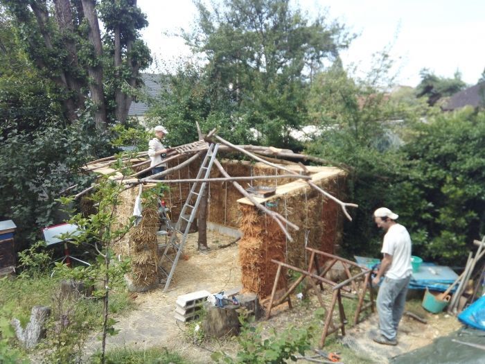

Et voilà la cabane en paille est par terre. Détruite après 5 années de vie. Elle va laisser place à une nouvelle construction : un atelier en paille porteuse toiture plate végétalisée de 30 M2 environ.

Merci à Augustin, Anacleto Elisabeth et Pierre-Jean pour leur aide et leur gentillesse. Nous avons bien avancé la toiture, les pannes sont posées nous avons commencé à fixer le litonnage. Mais le temps manque alors tout est bâché pour quelques temps. Je reprendrai les travaux en aout ou...Afficher la suite Merci à Augustin, Anacleto Elisabeth et Pierre-Jean pour leur aide et leur gentillesse. Nous avons bien avancé la toiture, les pannes sont posées nous avons commencé à fixer le litonnage. Mais le temps manque alors tout est bâché pour quelques temps. Je reprendrai les travaux en aout ou septembre : terminer de boucher les trous entre les bottes de pailles, terminer le litonnage, enduit d'accroche, enduit de corps et de finition. à bientôt et merci encore.

.Bonjour, je construis une cabane en paille porteuse dans mon jardin, je souhaite proposer aux personnes voulant connaître cette technique de construction de me contacter. je serai ravi de les initier à cette merveilleuse solution écologique. c'est la plus simple des techniques de constructions, elle nécessite que très peu de compétences et elle est très efficace en terme d'isolation, de bien être, de reliance à la nature, de soi même.
la toiture sera végétalisée, de la manière la plus simple possible, le but étant de ne rien acheter. Donc récupération de branches d'arbres bâche et se servir des arbres en périphérie de la cabane pour structurer la toiture végétalisée.
je suis apiculteur, si vous êtes allergiques aux piqures d'abeilles venez protégez car il y a trois ruches dans le jardin. d'ailleurs dans le mur de paille il y aura une ruche.
