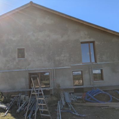

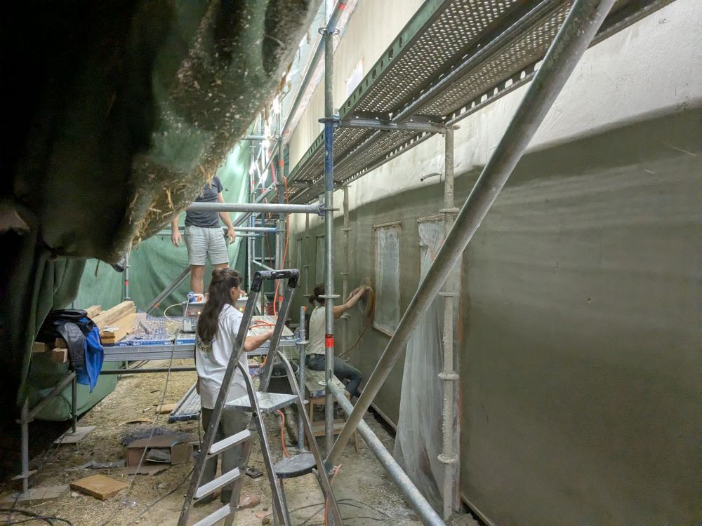

Jour 1 : une matinée de fin de préparation avec du nergalto, et quelques protections de fenêtres !
L'après-midi, après un bon repas au légumes du jardin, projection du gobeti chaux sable sur toute la maison, et découpe de la trame (à mettre entre 2...
Afficher la suite Quelques petites nouvelles de roybon!
L'après-midi, après un bon repas au légumes du jardin, projection du gobeti chaux sable sur toute la maison, et découpe de la trame (à mettre entre 2 passes d'enduit).

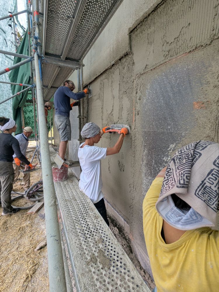

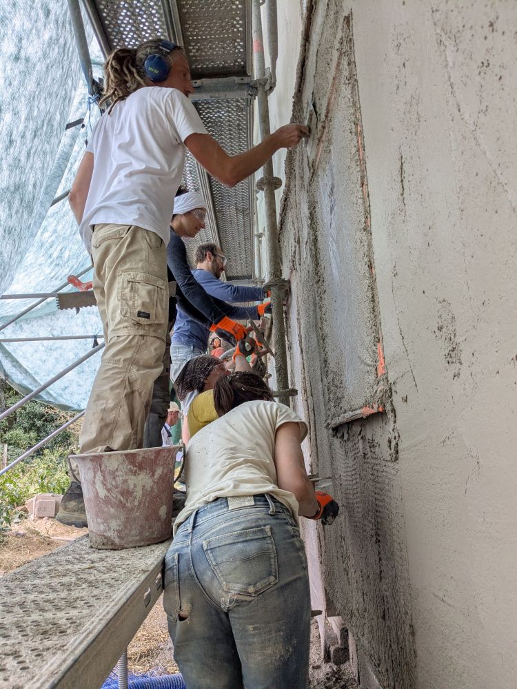

Jour 2 : début de journée 7h30, petit déjeuner, puis briefing a 8h, règles de sécurité, technique de talochage etc , puis projection du corps d'enduit!
Ca taloche ça envoie de la matière !
Repas du midi, puis rebelote !
Petite récolte d'haricots verts pour le repas du soir, puis passage nocturne de la taloche éponge !
Jour 3: un peu comme le jour 2, mais cette fois ci on s'attaque au pignon est , c'est la partie la plus compliquée, avec 4 étages d'échafaudage et les pentes de toiture a intégrer. En plus le gobeti a bien séché et bois beaucoup de l'humidité de l'enduit. Il ne faut donc pas trainer pour repartir la première passe, et poser la trame.
La taloche éponge sera passée autour du repas du soir.

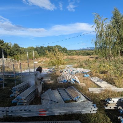

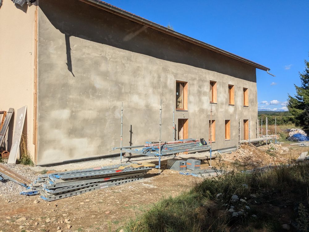

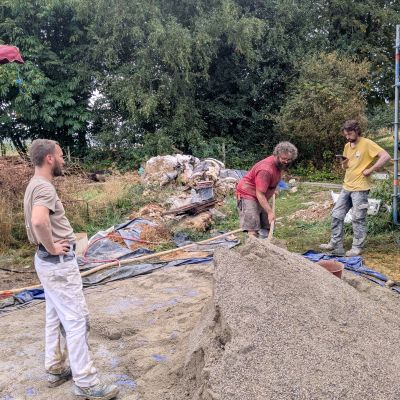

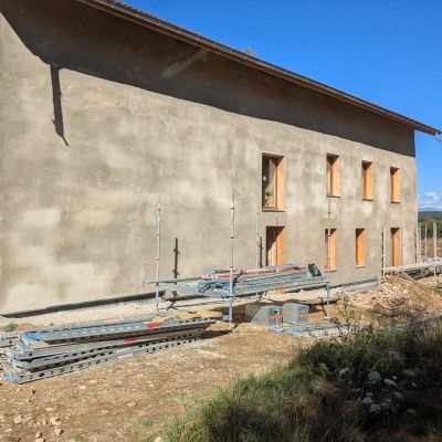

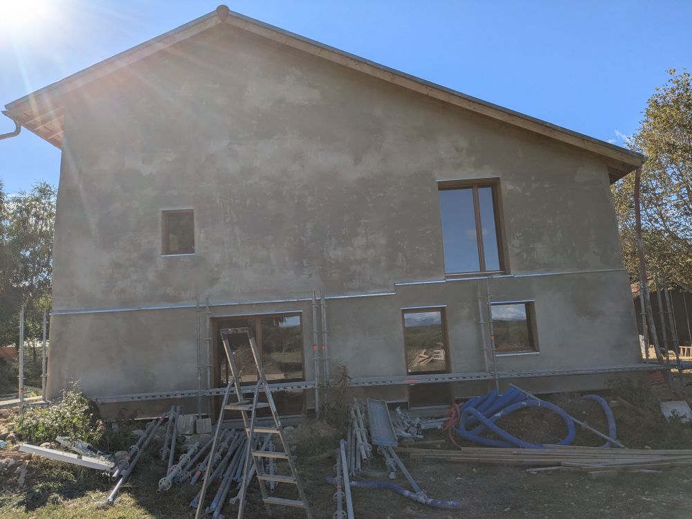

Jour 4: c'est la dernière ligne droite. Il ne reste plus que la grande façade sud, sur 3 niveaux. Quelques problèmes avec la projeteuse qui retardent pas mal l'affaire, on se demande même si on arrivera à tout faire. En plus on manque de sable (15 seaux de 10l au final) !! Donc aller retour carrière avant 17h et on arrive à finir le boulot avec une équipe réduite (on est passé de 10 a 4) a partir de 18h. 22h30, la couche d'enduit est posée on mange un coup, et on taloche les 2 tiers supérieur du mur. Extinction des feux a 1h30 du matin.

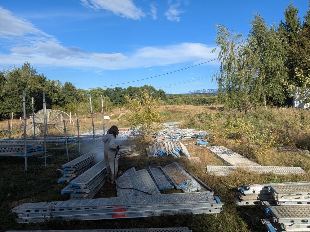

Jour 5: lissage du dernier tiers le matin a 6h30, puis repos pour le reste de la matinée. On démonte l'échafaudage (bien enduit lui aussi xD), l'après midi.
Jour 6 - 7: déplacement de l'échafaudage a dos d'humain et nettoyage (une petite partie seulement, 160bars sur le nettoyeur HP, c'était pas suffisant !). On finira le weekend prochain avec un nettoyeur a 240bars !!

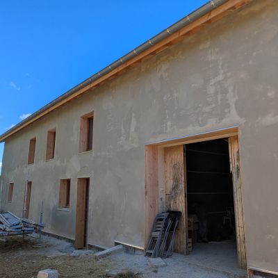

Bilan du chantier :
L'enduit chaux sable c'est pas de la tarte. Sur 240m2 de façade, ça en demande de l'énergie. On était en moyenne 10, 15 a manger matin, midi et soir, heureusement que les légumes étaient sous la main, et vive l'été, les salades c'est quand même vite préparé !
