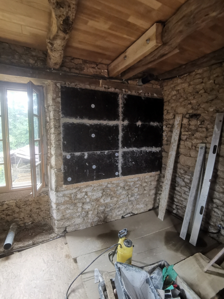

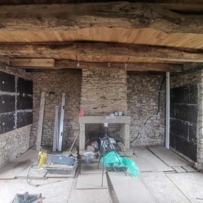

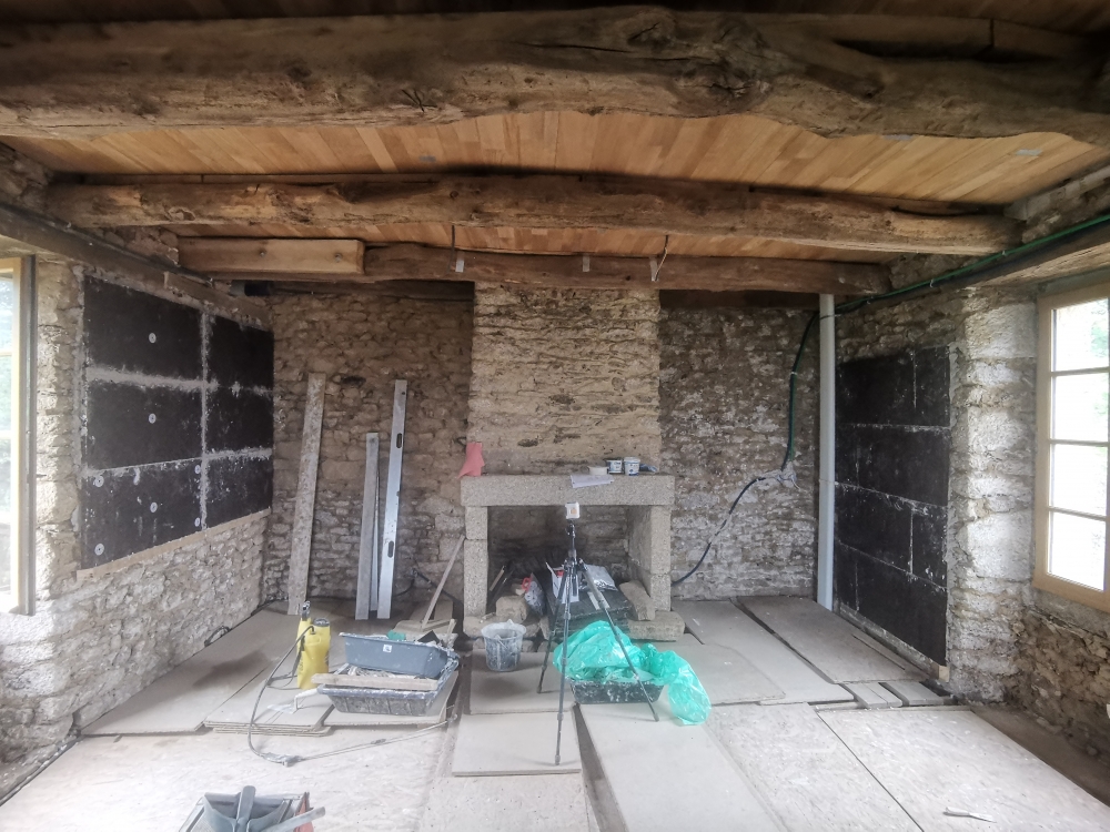

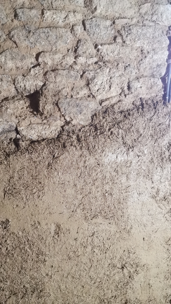

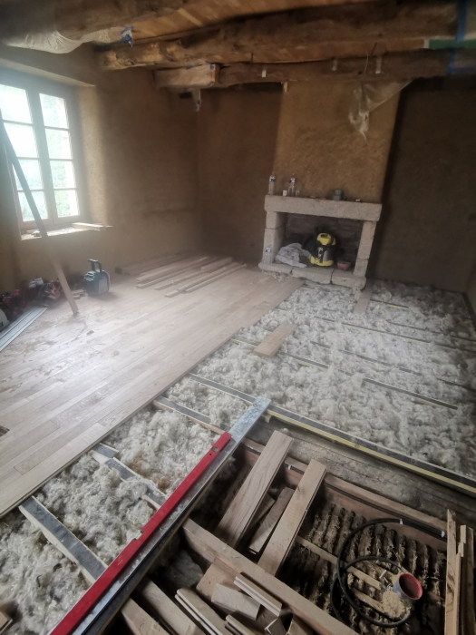

Salut, l'été est passé comme une boule de feu...On a continué les enduits malgré le cagnard. Le R+1 a été terminé début juillet. On est ensuite passé à l'enduit terre paille sur lattis au RDC avant de pouvoir accueillir le plancher en chêne du R+1. Une fois le lattis enduite et sec, on...Afficher la suite Salut, l'été est passé comme une boule de feu...On a continué les enduits malgré le cagnard. Le R+1 a été terminé début juillet. On est ensuite passé à l'enduit terre paille sur lattis au RDC avant de pouvoir accueillir le plancher en chêne du R+1. Une fois le lattis enduite et sec, on a posé de la laine de mouton en vrac entre les solives pour isoler le faux plafond (on a aussi placé les éclairages pour le RDC). La pose du plancher a été faite à la mi-juillet, c'est magnifique. Ensuite traitement à l'huile de lin cuite en plusieurs passes...C'est fastidieux mais le résultat vaut la peine.
Ensuite on s'est replié au RDC, pour continuer les enduits terre-paille (chantier toujours en cours) et aussi teinter notre escalier pour harmoniser la teinte entre le bois neuf et le bois ancien. Un vrai casse-tête et c'est toujours pas fini!!! L'arrière saison est terriblement sèche mais côté travaux ça nous arrange.

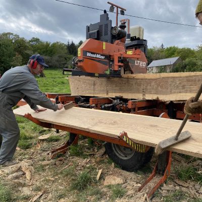

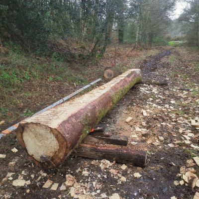

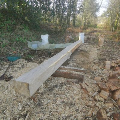

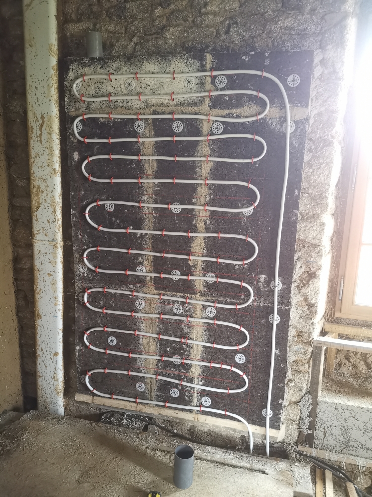

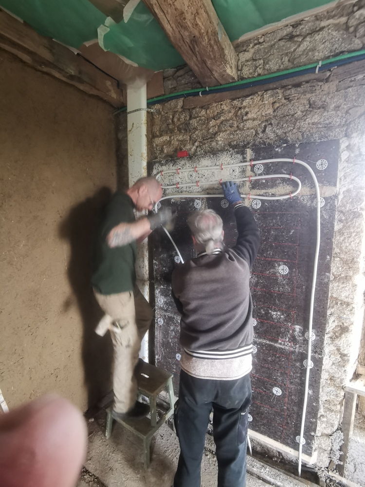

Nous essayons autant que possible d’appliquer ces principes dans nos travaux de restauration et d’aménagement. Nous avons notamment fait intervenir une scierie mobile pour transformer le bois de nos arbres tombés lors de tempêtes et qui a ensuite été utilisé pour fabriquer entre autres un plancher et du lattis. Côté énergie, nous avons lancé en parallèle un gros chantier chauffage central avec Aezeo et stockage des eaux pluviales avec Perperuna. On pourra en parler si cela vous intéresse.

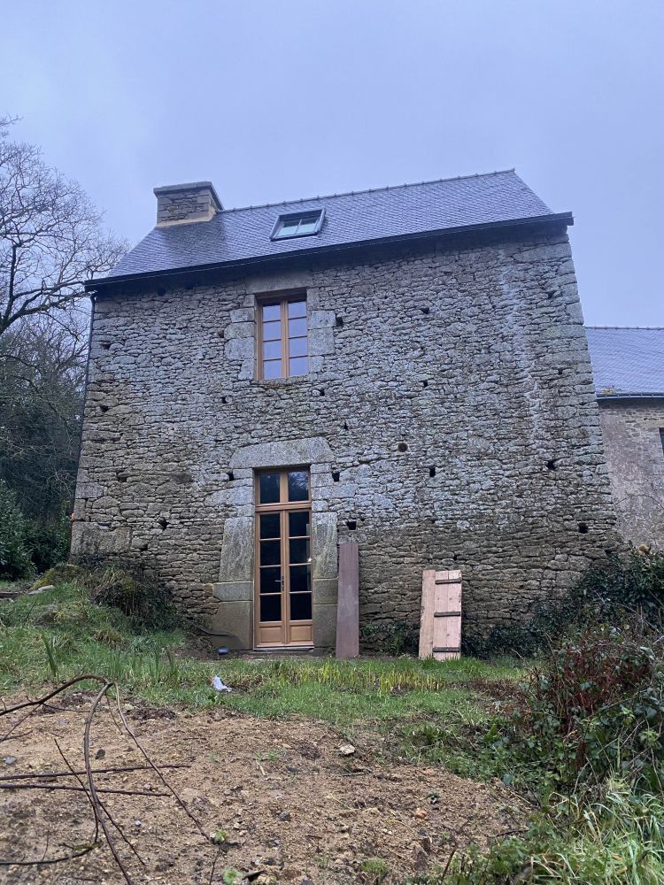

Il y a 3 bâtiments : notre habitation, rénovée dans les années 80, le manoir et le logis.

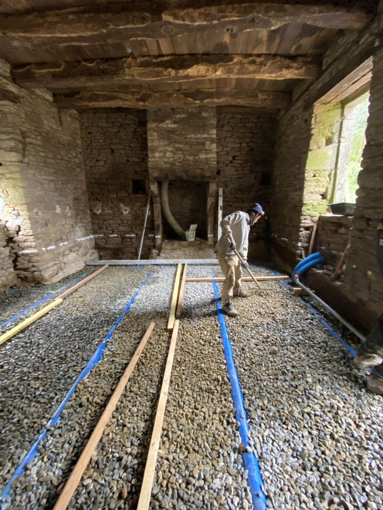

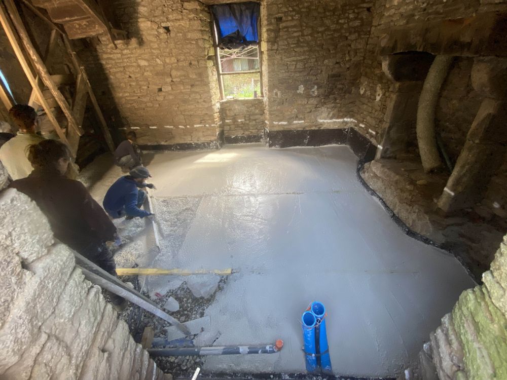

Nous effectuons actuellement la restauration complète du logis (75m2 sur 3 niveaux). Le gros œuvre a été principalement réalisé par des artisans. Nous avons accueilli un chantier Tiez Breiz pour la dalle de chaux et nous poursuivons le second œuvre en autoconstruction.

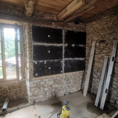

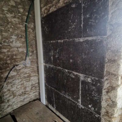

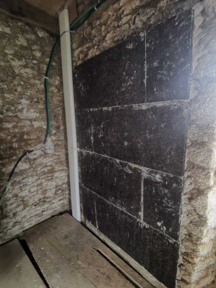

Nous souhaitons proposer comme premier chantier Twiza les enduits terre du 1er étage. Nous préparons un correcteur thermique de 5cm d’épaisseur directement sur la pierre. La terre provient du terrain et la paille d’un voisin agriculteur.
Nous serons accompagnés la première journée par Florine, qui est maçonne dans le bâti ancien, puis nous continuerons les jours suivant en autonomie.
