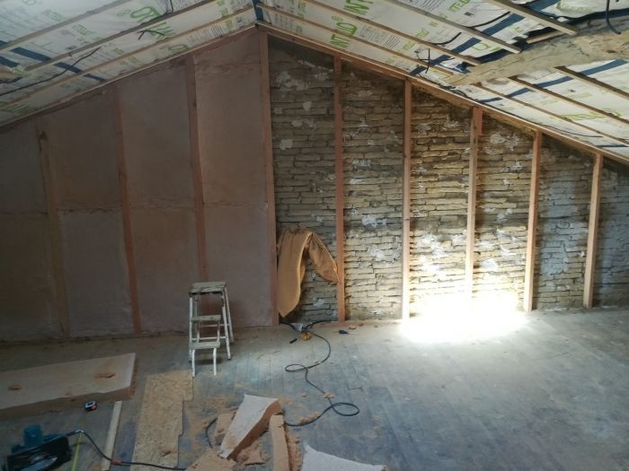

Et cet été on s'est attaqués aux 50m² de combles aménageables de la ferme, à savoir :

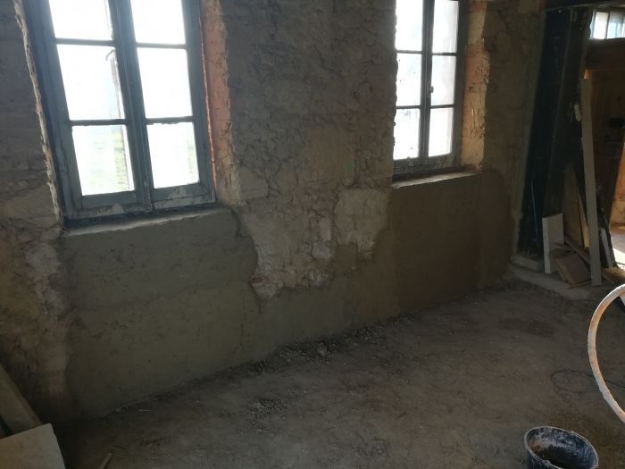

enduisage d'un vieux mur d'adobes avec un enduit terre fibré chanvre monocouche, fabriqué maison : élaboration de la barbotine, ajout de chanvre et sable... Du malaxage au talochage final, vous saurez tout sur cette technique on ne peut plus locale et écologique!
Ensuite une petite correction thermique intérieure de 6 cm en chaux/chanvre pour varier les plaisirs, et enfin pour les amateurs de cloisons sèches une cloison ossature bois remplissage en panneaux fibre de bois sur un mur coté nord.
En parallèle a été construit une cloison ossature bois, remplissage chènevotte, entre deux cannisses, et enduit terre fibré et coloré sur cette même canisse.
Et maintenant, c'est isolation en laine de bois des combles !
