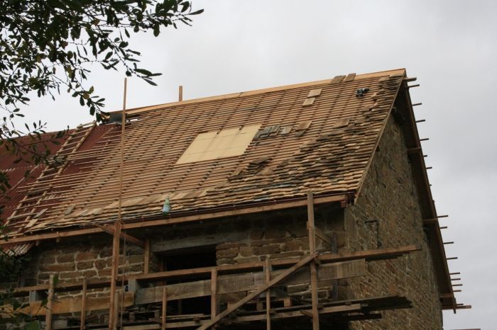

Chantier participatif, chantier bardeaux plusieurs mois.
Avec au programme
_abattage de châtaignier hyper locaux (moins d'un kilomètre du chantier) avec 2 ou 3 arbres replantés pour un abattu
Abattage prévu tout l'hiver en lune descendante
Broyage des branches en BRF pour le potager
_coupe de bûche à ~33cm
_fendage du bois en ~1.8cm d'épais
_finition à la plane et au rabot
