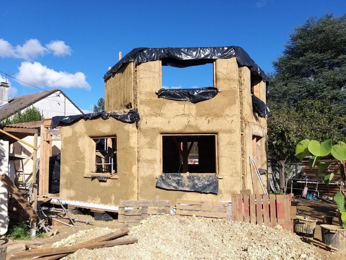

==== TRAVAUX RÉALISÉS en 2024 ====
La construction a débuté avec 3 chantiers participatifs, en JUILLET, AOÛT, SEPTEMBRE 2024
=== Chantier de JUILLET – du 15 juillet au 2 août ===
FONDATIONS - Plots de fondations en pneus remplis de gravier, avec lisse basse en bois
MURS du RdC du volume HEXAGONALE :
• Murs en bottes de PAILLE, méthode Cellule sous tension (CST)
• Lisses intermédiaires en BOIS
• Préparation et pose des enduits TERRE
• Plancher BOIS du R+1
=== Chantier d'AOÛT – du 12 au 30 août ===
MURS du RdC du volume RECTANGULAIRE - face avant :
• Lisses hautes en BOIS

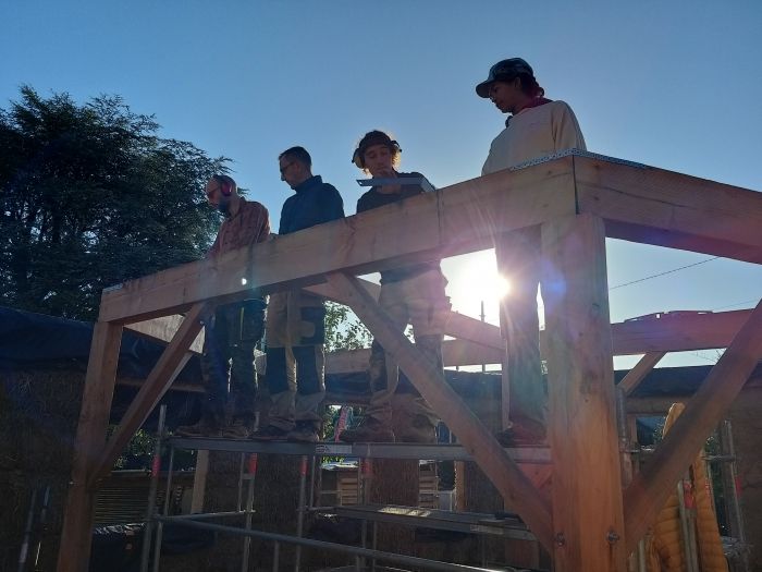

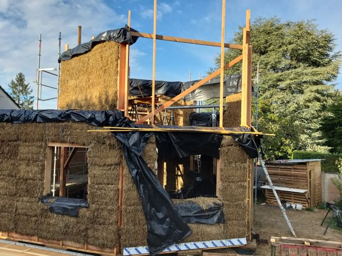

=== Chantier de SEPTEMBRE – du 9 au 27 septembre ===
MURS de l'étage en HEXAGONE :
• Ossature BOIS légère
