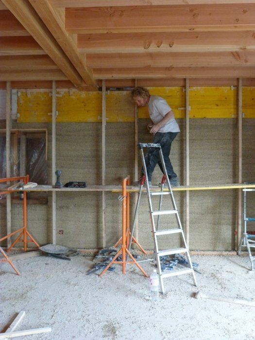

Le projet consiste à réhabiliter une grange sur les balcons de Belledonne en Isère. Le gros oeuvre est fait, toit refait, menuiserie posée... et maintenant il s'agit de faire l'isolation des murs:
- Isolation en béton de chanvre des murs en pierre par l’intérieur. Pose banchée.
- Isolation du toit et des pignons en laine de bois insufflée. Caisson, frein vapeur, contrelatte.
- Réalisation d'un doublage en béton cellulaire pour un mur enterré
5 au 15 avril 2018 un chantier de béton de chanvre
5 avril : préparation du chantier de béton de chanvre -> ossature pour les banches, electricité, préparation linteaux...
6 au 15 avril : mise en oeuvre selon la disponibilité des coups de main sur cette période
Il s'agit d'isoler par l'intérieur de gros murs en pierre d'où le choix du béton de chanvre (bonne perspirance, continuité capillaire avec les murs, inertie de murs). Les murs ont été préalablement enduit à la chaux NHL2 pour gérer l'étanchéité à l'air. Si des temps morts se présentent, les caissons d'isolation en laine de bois du toit sont à finaliser.
Je connais le béton de chanvre banché pour avoir déjà fait des chantiers de ce type. Rien de compliqué si ce n'est qu'il faut être nombreux pour faire le mélange, poser le coffrage, transporter la matière, tasser, gérer les détails electriques et liaison avec les menuiseries. Idéalement il faut être 6 personnes. Y'a 85 m2 à faire et pas mal de détails (fenêtre, porte). Il y aura un malaxeur horizontal pour préparer le mélange.
