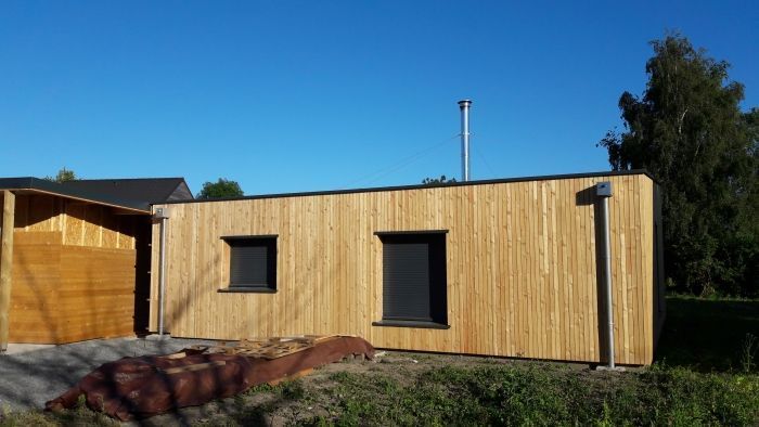

Le point de départ est la structure bois munie des menuiseries extérieures, donc nous serons hors d'eau.
Le chantier commence par la réception le 11 Août de 300 ballots de paille section 36 x46 et longueur 70cm pesant chacun environ 11 Kg.
Puis, à partir du 12/08, la pose des ballots entre les montants d'ossature bois et la couche d'accroche (barbotine) en terre/sable sur 1 à 2 semaines.
L'application de la couche de corps (3 cm d'épaisseur en terre/paille/sable) a été décalée à partir du 11 septembre sur 1 à 2 semaines car les menuiseries extérieures seront posées la semaine précédente.
En parallèle, je prévois le montage d'un mur en brique de terre crue faisant la séparation séjour/salle de bain.
Les durées des phases varieront en fonction du nombre de participants.
Les enduits de finition seront faits dans une deuxième phase probablement en Octobre.
La terre est issue du terrain.

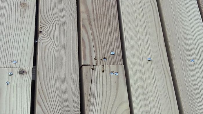

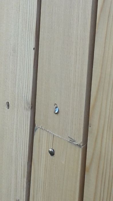

Avec 2 clous il y a plus de risques de fendre l'extrémité.
