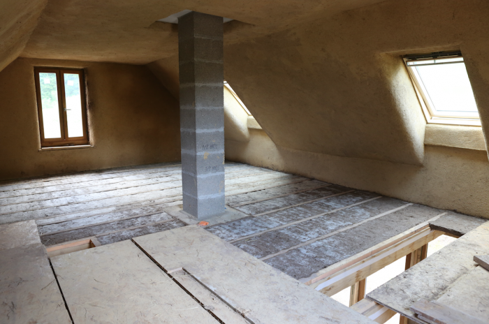

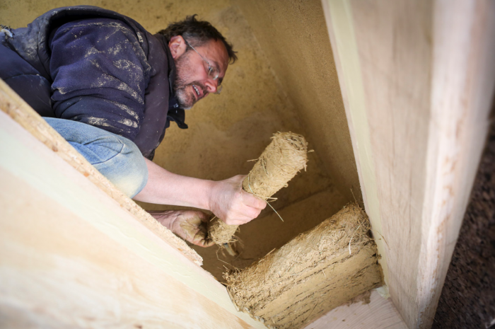

1) L'isolation en petites bottes de paille se fera entre ossature, avec un défonçage des bottes de la chambrée des montants, ceci afin d'éviter ponts thermiques et rebouchages. La surface a enduire intérieure sera totalement en bottes bien serrées les unes aux autres sans aucun interstices.
2) Les enduits terre seront réalisés en quatre passes à l'intérieur: gobetis, renformis, deux corps d'enduit de manière à atteindre une épaisseur moyenne de cinq centimètres, protectrice des ondes. Une passe sera posée en gobetis extérieur
3) Le plancher d'étage sera réalisé en terre (hourdis de quenouilles), méthode présentée dans cette série de vidéo : https://www.youtube.com/watch?v=jnKTjqHr3Pg
