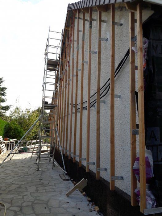

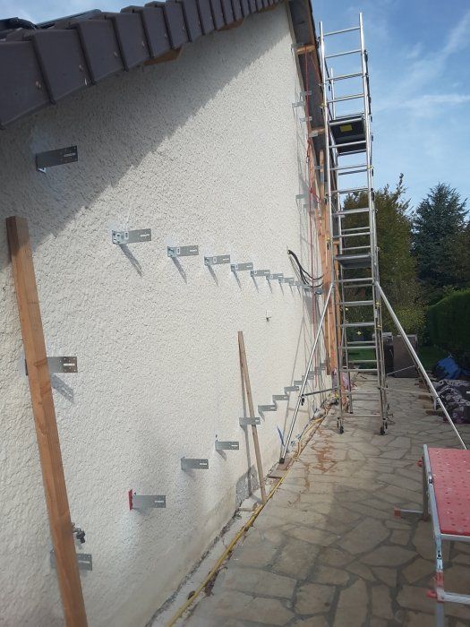

Pose des équerres de 18cm afin de fixer des chevrons

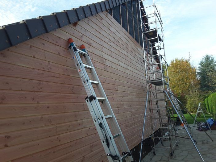

Pose du bardage en douglas non traité
