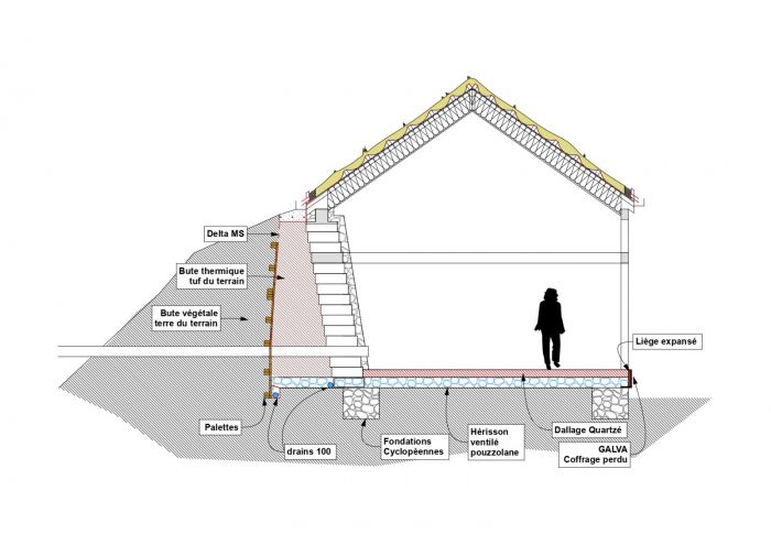

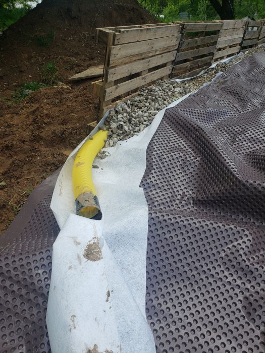

Point technique / la butte thermique (expérimentale)
Un earhship isole sa butte thermique avec des panneaux de polystyrène expansé. Ce matériau facilite également la pose du delta MS qui vient s'appuyer dessus.
Mais on n'avait pas vraiment envie d'utiliser le polystyrène (bad bilan...
Afficher la suite Point technique / la butte thermique (expérimentale)
Mais on n'avait pas vraiment envie d'utiliser le polystyrène (bad bilan carbone).
So, à l'aide des calculs de notre thermicien préféré, nous avons décidé de ne pas isoler la butte thermique. Nous pensons que ce n'est pas la peine car :
- nous allons isoler à l'intérieur avec le mélange chaux/chanvre qui participe à l'inertie de la butte.
- nous pensons qu'un couvert végétal dense participe à l'isolation de la butte.
Reste à régler le problème de la pose du Delta MS. Sans les panneaux de polystyrène, faire tenir un rouleau de 3m, c'est compliqué...
Nous avons donc récupérer des palettes, disposées dans la tranchée. Le Delta s'appuiera dessus le temps de la pose et de la formation de la butte. Elles se désagrègeront avec le temps. Bon, on en est conscient, c'est pas très joli comme chantier. Des pneus, de la boue, le delta qui va pendre...
Rappel : le delta MS assure l'étanchéité de la maison
La suite :
- Drain périphérique
- on déroule de delta MS
- montage du premier rang de pneu que l'on remplira de pouzzolane ou de gros gravier (pour drainer l'humidité qui viendrait de la terre du dessus)
- 20 cm de pouzzolane qui sert à la fois de hérisson ventilé et d'isolant sous dallage (on voulait éviter le polystyrène extrudé et c'est donc l'alternative naturelle la moins chère que l'on ait trouvé).
- pose du drain périphérique autour de la maison.
et go go go on monte les murs de pneu avec la butte tampon !

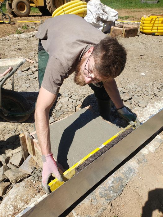

Petits plots beton qui vont soutenir les poteaux de la structure.
On utilise le beton avec parcimonie dû à son bilan carbone.
Avant ça il a fallu finir de décaisser dans les fondations, mettre du gravier à niveau des fondations, tasser.
La suite : drain périphérique, pose du...
Afficher la suite Petits plots beton qui vont soutenir les poteaux de la structure.
La suite : drain périphérique, pose du premier rang de pneu. Et on remplit à hauteur de pouzzolane (isolant sous dallage)
Les murs c'est pour bientôt !!

- on dépose le gravier qui nous reste à l'intérieur des fondations (voir schema)
- pose de la planelle métallique qui retient la pouzzolane
- une plaque de liege contre la planelle pour éviter les ponts thermiques
