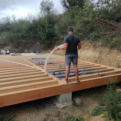

SUITE :)

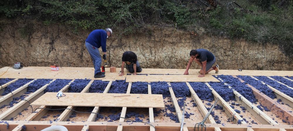

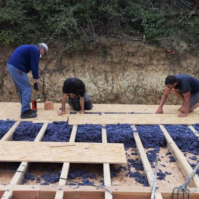

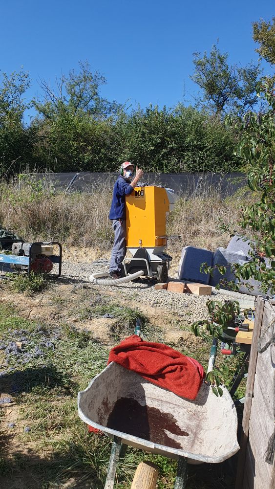

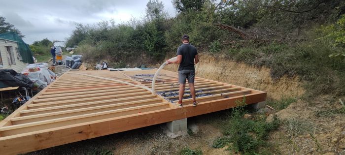

On a rempli les travées d'isolant (laine de coton recyclée) avec la cardeuse (c'est très très long, merci pour ta patience Laurent !) et on a refermé tout ça :)
Objectif de la semaine prochaine : le montage de l'ossature des murs :)

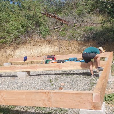

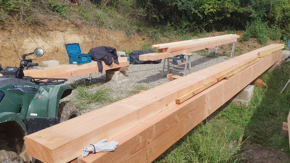

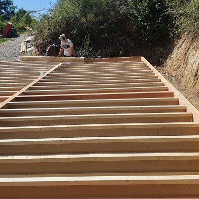

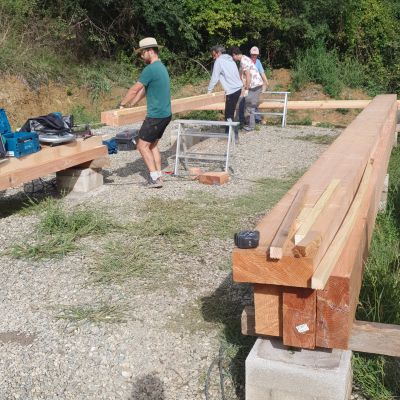

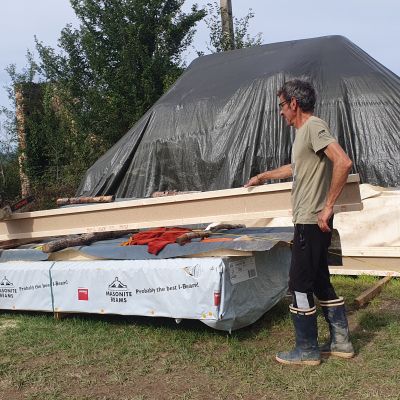

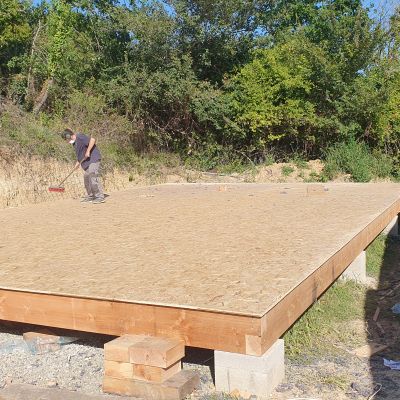

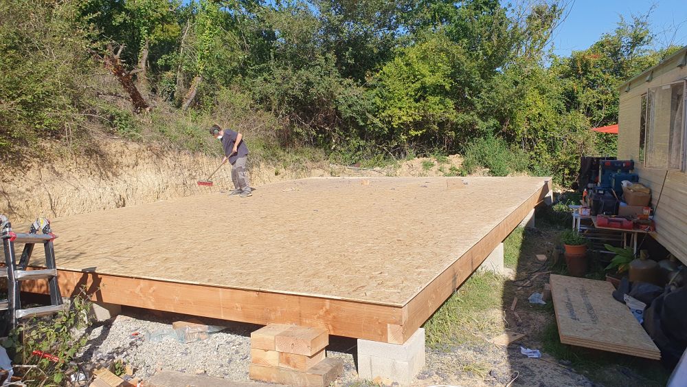

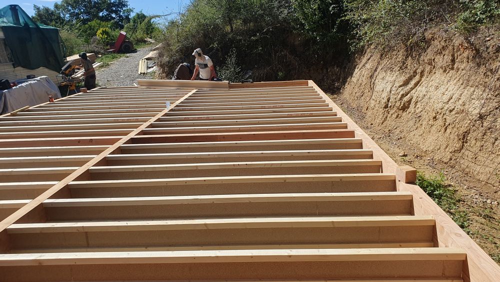

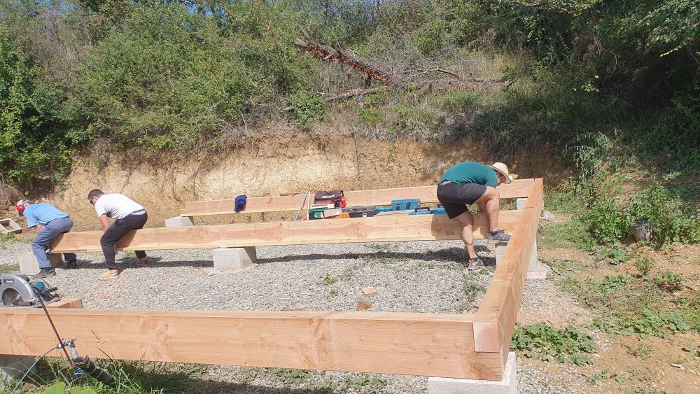

Une semaine qui est passée à une vitesse folle ! Merci à Jonathan, Laurent, Olivier, Bertrand qui se sont donnés à fond pour avoir terminé le plancher dans les temps !

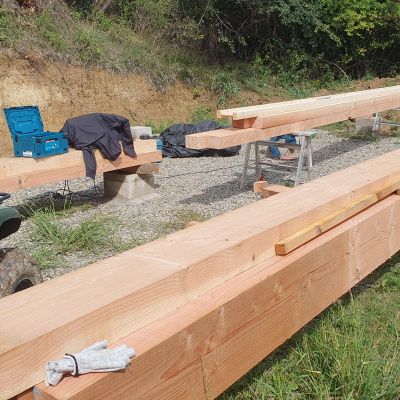

Gros effort dès le premier jour, les solives ont été acheminées sur le chantier et placées sur les plots béton...
Afficher la suite Une semaine qui est passée à une vitesse folle ! Merci à Jonathan, Laurent, Olivier, Bertrand qui se sont donnés à fond pour avoir terminé le plancher dans les temps !
Gros effort dès le premier jour, les solives ont été acheminées sur le chantier et placées sur les plots béton (environ 150 kg par solive !)
On est passés à la découpe des poutres en I pour qu'elles soient placées dans le cadre.

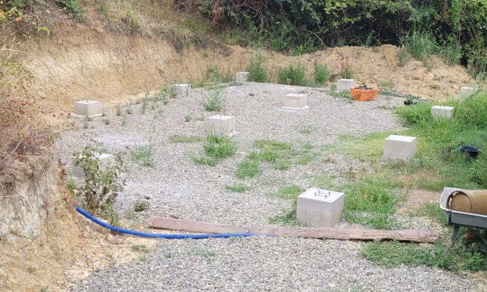

Plus qu’une dizaine de jours avant le coup d’envoi du chantier !
On trépigne d’impatience et on s’affaire aux préparatifs pour accueillir comme il se doit tous les participants motivés :)
Côté projet : la future construction reposera sur 12 plots en béton, histoire de la mettre...
Afficher la suite Plus qu’une dizaine de jours avant le coup d’envoi du chantier !
Côté projet : la future construction reposera sur 12 plots en béton, histoire de la mettre bien au sec malgré le terrain encaissé.
Et sous la grande bâche dorment déjà 350 bottes de paille locales qui serviront à isoler les murs :)
