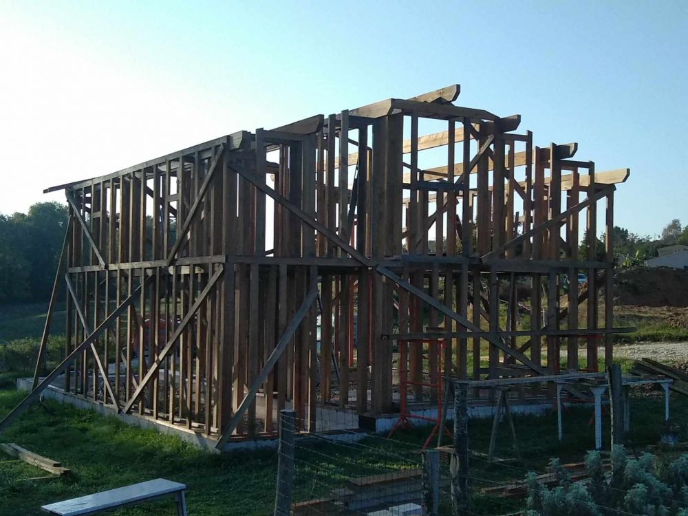

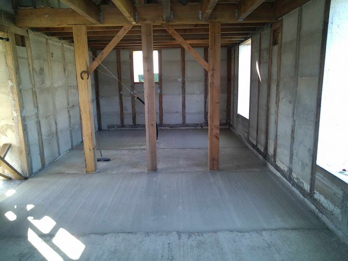

Petite maison de 50m² habitable avec un atelier et un préau, nous la construirons sur des fondations cyclopéennes (chaux, graviers, sable et pierres). Les murs seront en bois et paille selon la technique canadienne du GREB. L’extérieur sera recouvert d’un crépis à la chaux. Enfin, la charpente sera en bois d’après la méthode traditionnelle.
Nous avons commencé les fondations en novembre 2022, mais pour continuer nous sommes tributaires de la météo (pas de pluie et températures supérieures à 5°C). Nous reprenons l'avancement au printemps 2023. La planification va se dérouler comme suit :
- AVRIL-MAI 2023 : fondations cyclopéennes FAIT
- JUIN 2023 : soubassements en béton de chaux FAIT + pose du hérisson

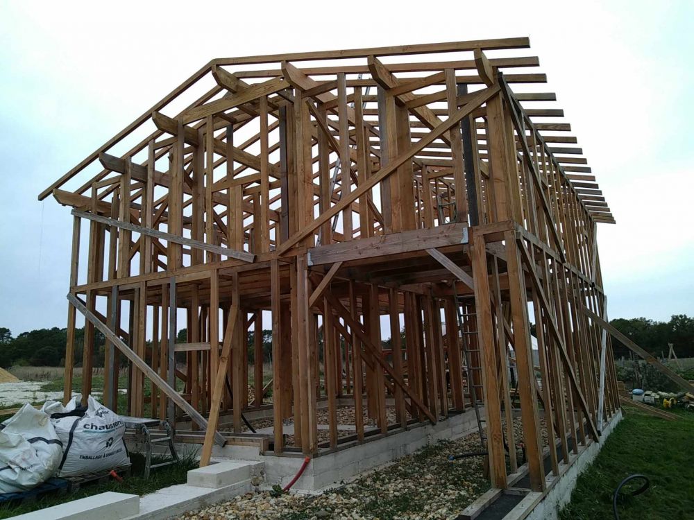

- JUILLET-OCTOBRE 2023 : montage de l'ossature bois (murs, solivage et charpente)

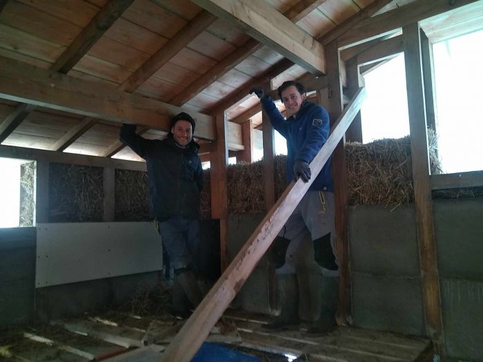

- NOVEMBRE 2023 - FEVRIER 2024 : remplissage en bottes de paille + coulage du mortier GREB

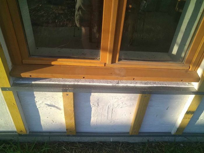

- FEVRIER-MARS 2024 : application d'un lait de chaux sur les façades extérieures
- MARS 2024 : pose des menuiseries (portes et fenêtres)
- AVRIL 2024 : couverture en tuiles romanes
- MAI 2024 : pose du bardage horizontal en bois naturel de Douglas sur les façades extérieures
