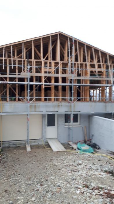

Le mur côté ouest est fini ainsi que les deux latéaux.
Nous venons de démonter l'échaffaudage côté ouest pour l'installer côté EST.Nous coulons le mortier avec une pompe a vis ,cela va beaucoup plus vite.

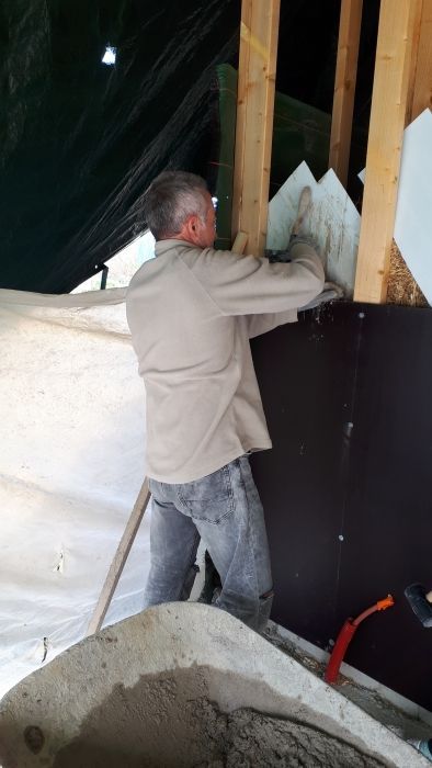

On continue le remplissage des murs avec les bottes et on remplit entre la botte et la banche le mortier GREB ( Eau+chaux hydraulique+sable +un peu de ciment+copeaux de bois)le lendemain
on decoffre et ainsi de suite. Au bout de 28 jours le mortier a atteint son séchage .Il faut une compression...
Afficher la suite On continue le remplissage des murs avec les bottes et on remplit entre la botte et la banche le mortier GREB ( Eau+chaux hydraulique+sable +un peu de ciment+copeaux de bois)le lendemain
on decoffre et ainsi de suite. Au bout de 28 jours le mortier a atteint son séchage .Il faut une compression de 5 megapascal.
C'EST LE CONTREVENTEMENT.

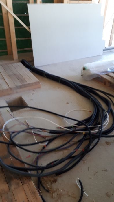

Nous venons de finir de passer les gaines électriques entre les deux lisses basses et avons recouvert de mortier a base de chaux les gaines.Aprés avoir mis des bâches autour de la construction pour éloigner l'eau nous venons avec Stephane et Céline de commencer a mettre les bottes de...
Afficher la suite Bonjour
Nous venons de finir de passer les gaines électriques entre les deux lisses basses et avons recouvert de mortier a base de chaux les gaines.Aprés avoir mis des bâches autour de la construction pour éloigner l'eau nous venons avec Stephane et Céline de commencer a mettre les bottes de pailles et de couler le mortier de contreventement.
Nous allons continuer car nous avons mis "3 rangs de bottes sur un mur il reste 3 rangs encore pour arriver en haut.
Le sous-sol est fini, la double ossture bois est réalisée ,la charpente posée ainsi que le film pare pluie et des bâches de protection.
Le remplissage de l'ossature avec les bottes de pailles est aussi fini ainsi que le mortier.
>> Nous allons passer à la couverture
