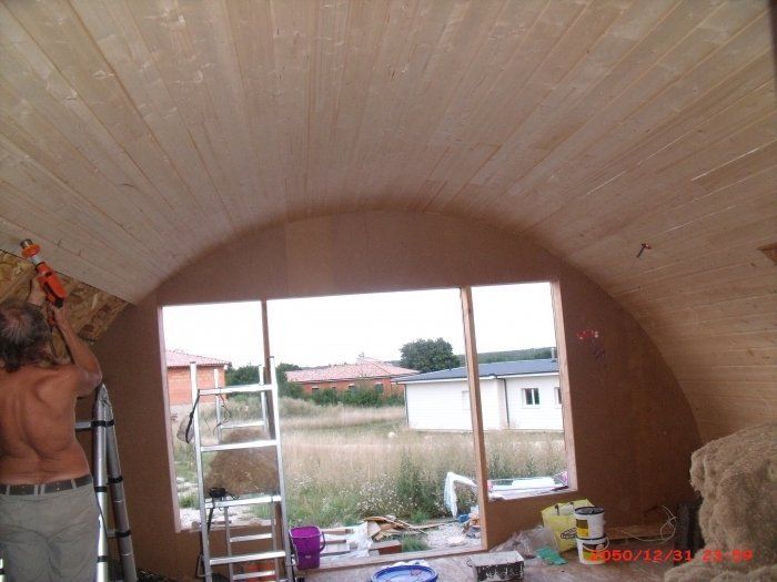

- Bardage de la porte d'entrée-Pose du reste des menuiseries (baies vitrées, petit hublot, porte d'entrée etc)
- Tuiles : opération aisée (ai pu faire une ligne entière avec mon fils de 9 ans). Une tuile ne peut être posée correctement sans être à 2. La constitution de deux équipes de 2 personnes permettrait de terminer en 3 jours. Vu la météo ce sont les matinées qui y sont consacrées pour éviter la chaleur trop importante...
- Suite de la 2ème phase de l'installation électrique en cumul avec cloisons, laine de chanvre (isolation intérieure de la coque) et lambris : Suite pose lambris avec laine de chanvre et réalisation de sous-couche pour nouvelles planches non encore traitées.
- Plutôt que la pose de lambris dans la croupe, il est souhaité utiliser un mélange chaud/chanvre pour combler les espaces rattachés à celle-ci : 2 personnes
- Montage/ Pose des 2 terrasses
- Pose du plancher final = mieux à au moins 2 personnes.
- Finalisation du jardin d'assainissement: 2 personnes en 1/2 journée voire 1 jour dès que sera fourni le bon gravier
- Installation équipement cuisine
- SdB = mieux à 2 personnes Hormis les tuiles qui seraient plus faciles à finir de poser en petite équipe de 4 personnes. Concernant les tuiles: tenir compte de la nécessité d'oeuvrer en hauteur (même si légère) et d'être partant agile et habile.
En sus de cela, EFDE, doit poser effectivement les menuiseries, finaliser ainsi la pose des hublots. Il a également l'installation des Toilettes sèches, du cumulus 100 litres, des puits de lumière de plateforme au niveau de l'entrée.
