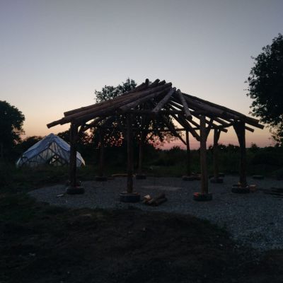

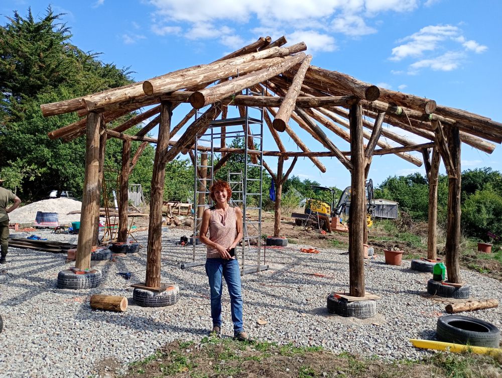

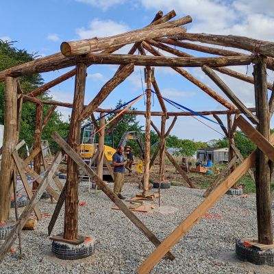

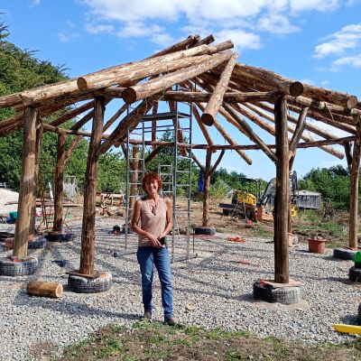

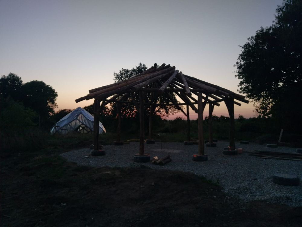

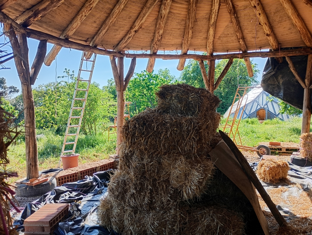

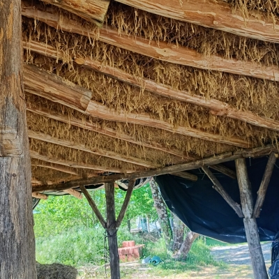

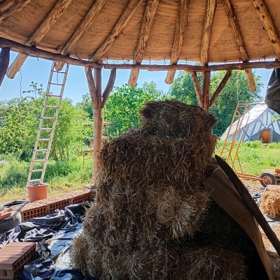

22 aout 25, phase 2 reussie en 4 jours a 4 minimum : sortie des côté et de la charpente a 27 perches/poutres autoportées.
Il reste a faire le tiers de cercle exterieur nord ou sera placé la cuisine, les vestiaires, les toilettes seches et les rangements.

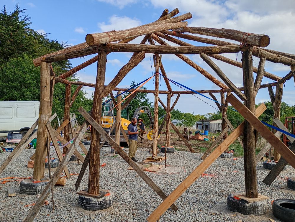

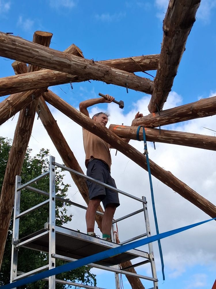

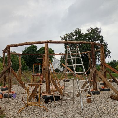

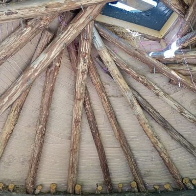

3 ieme jour de montage ossature et charpente autoportée : ouf les 9 poutres
tombent bien, sont fixées . Demain on renforce (tire fond a chaque poutre) le tour et on enleve le poteau provisoire. Puis on rajoute 18 poutres en haut,,deux par poutre maitresse.

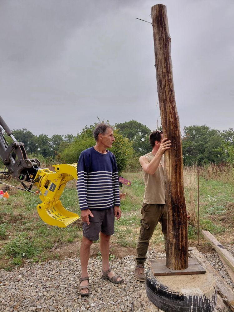

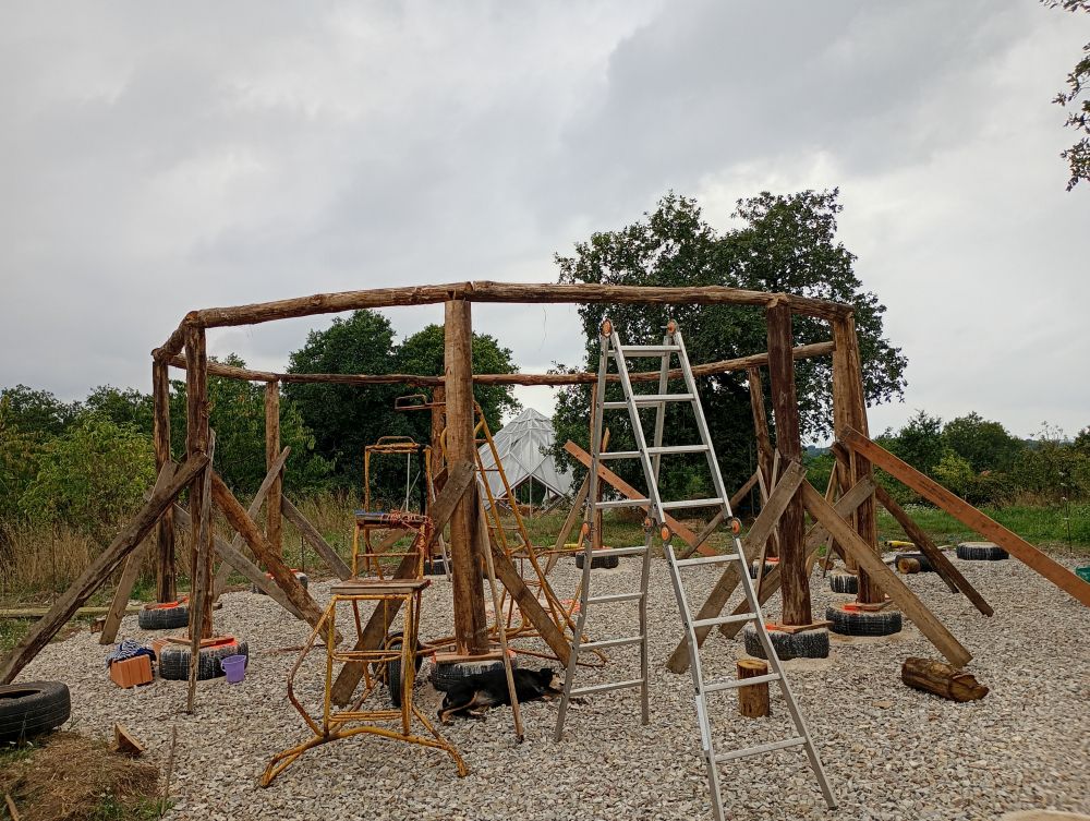

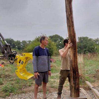

Cela progresse, pause pendant l'orage. On a les jambes de forces (en place) a boulonner et du coup, demain on démarre le montage de la charpente autoportée. On se fait aider par un tractopelle avec pince (Thibo est un pro) pour presenter les grosses poutres du toit.

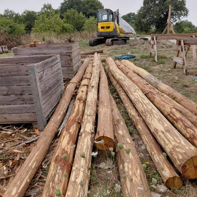

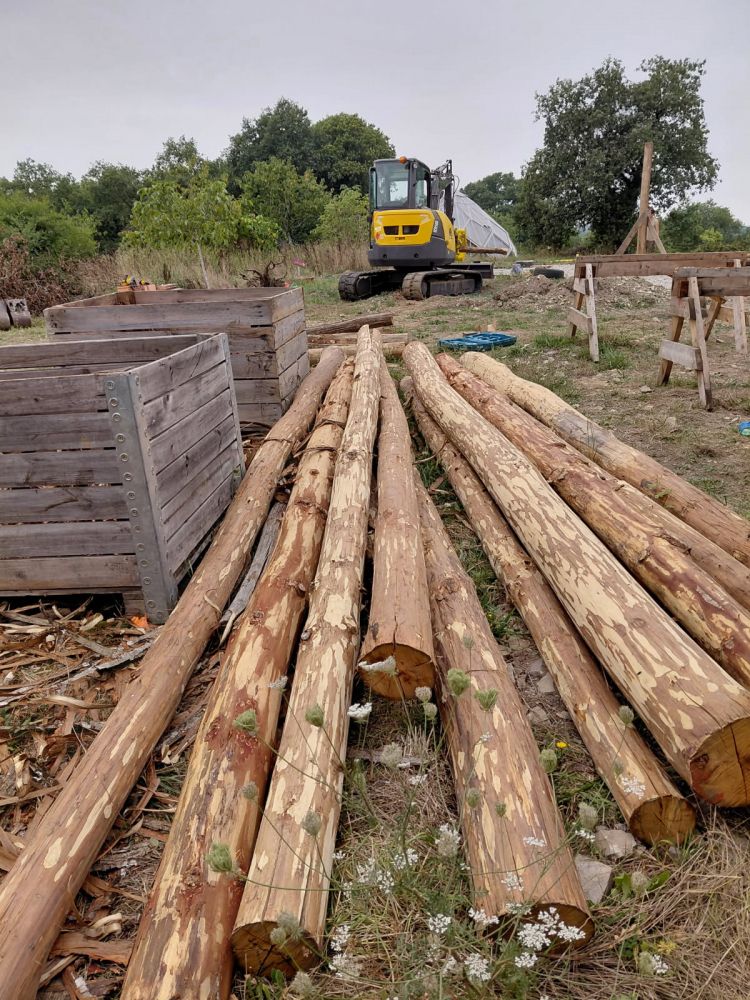

Début paille-yourte , avec ossature bois forestière , charpente autoportée en spirale, et extensions pour cuisine, stockage, vestiaire et toilettes sèches … préparation du bois (dont écorçage) montages des murs , de la charpente autoportée.
Besoin particulier le lundi et mardi 18 et 19 aout pour l'écorcage, et le jeudi 21 août pour l’assemblage de la charpente autoportée , en présence de Gurun Manrot, l’”inventeur” des paille-yourte!
