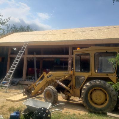

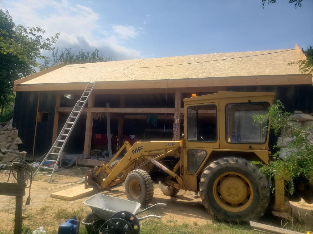

7 jours de Chantier Twiza se terminent. Nos 3, et même 4 internes le samedi ont travaillé sans relâche (même si on leur disait qu'ils pouvaient s'arrêter !) Ils voulaient se tester sur un chantier et ils ont eu le droit à toucher à tout ! La pose du plancher de la mezzanine concluait...Afficher la suite 7 jours de Chantier Twiza se terminent. Nos 3, et même 4 internes le samedi ont travaillé sans relâche (même si on leur disait qu'ils pouvaient s'arrêter !) Ils voulaient se tester sur un chantier et ils ont eu le droit à toucher à tout ! La pose du plancher de la mezzanine concluait parfaitement ce séjour car après plein de détails (mais qui avaient leur importance), ils ont pu voir le chantier changer.

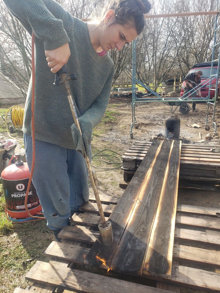

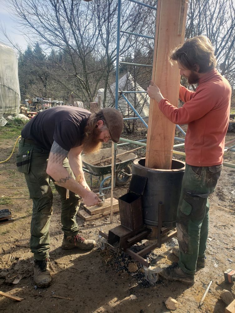

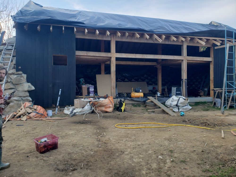

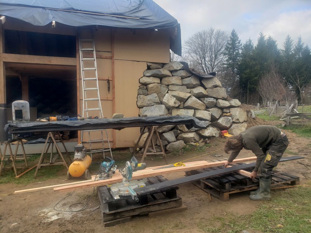

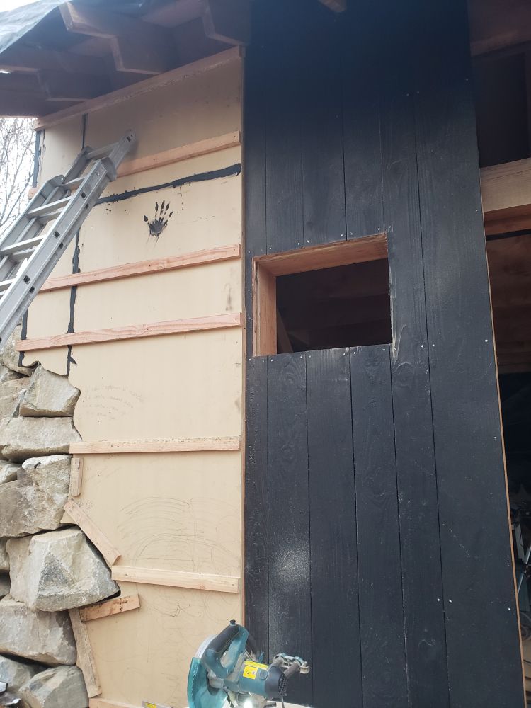

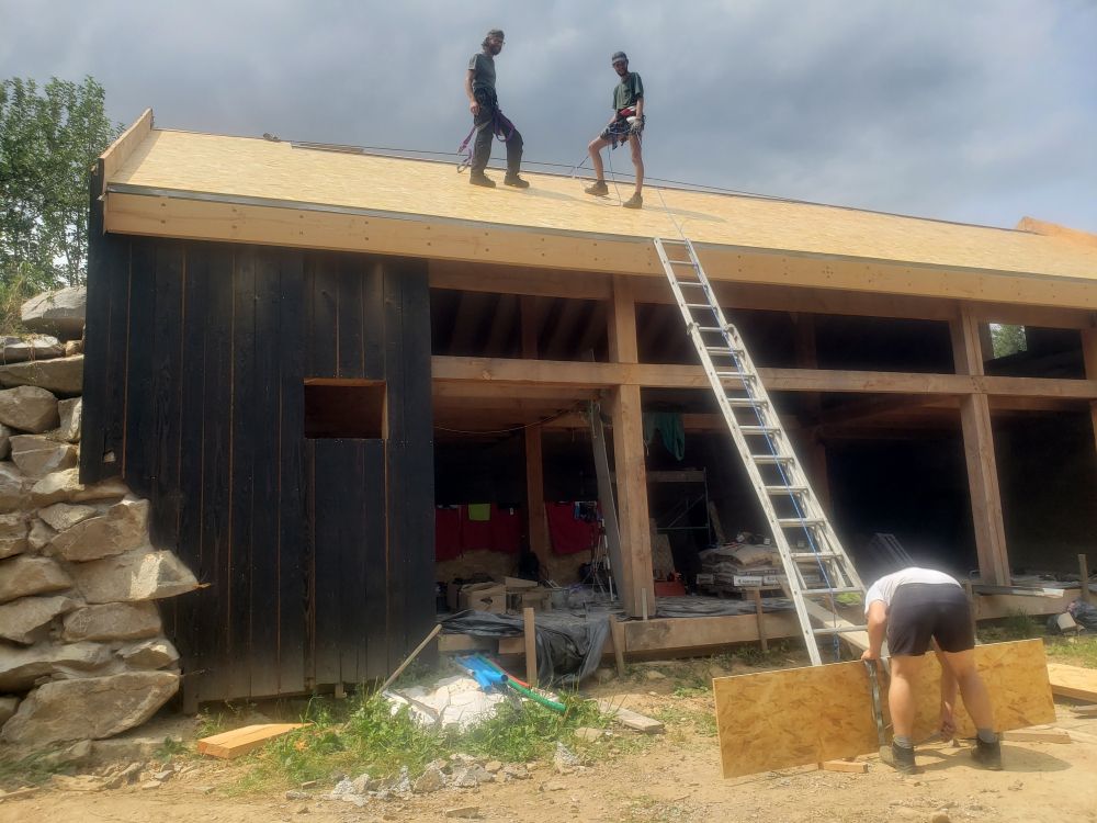

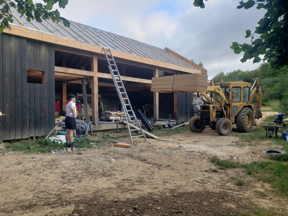

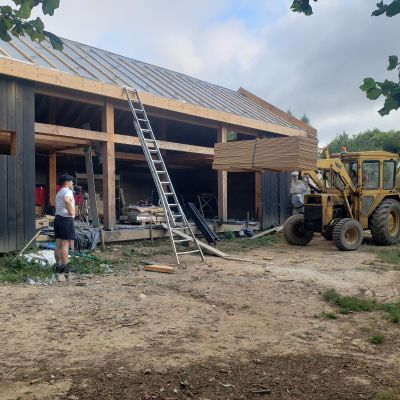

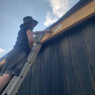

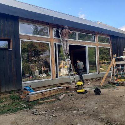

Le bardage en bois brûlé ! Tout une aventure. Le bois trop humide fait que la méthode au rocket stove n'a pas bien fonctionné. On a donc tout fait au chalumeau. C'etait plus uniforme.

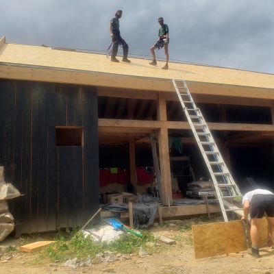

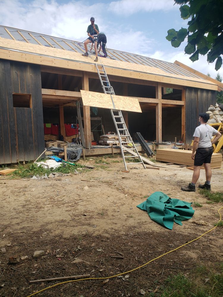

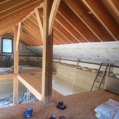

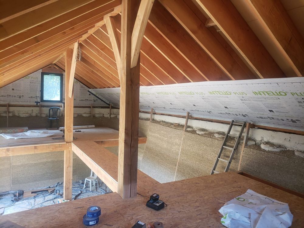

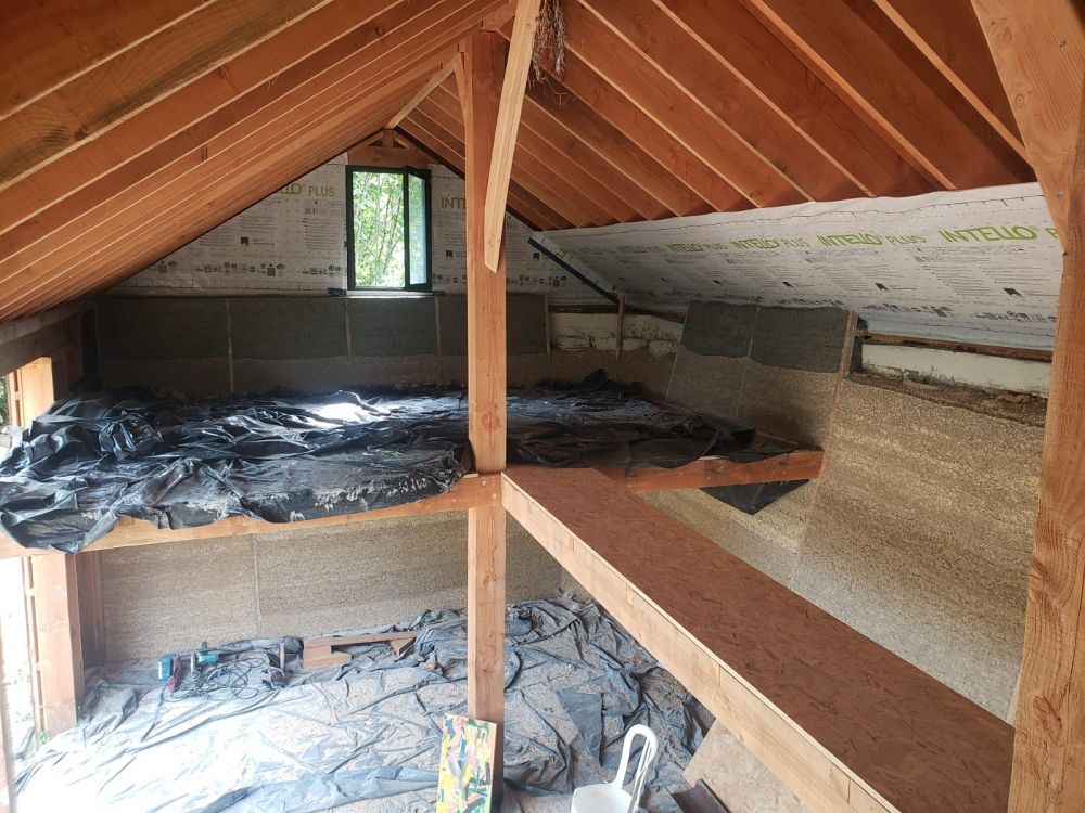

Ici s'achèvent 2 semaines intenses de chantier. Nous avons été rejoint par Alexandre, stagiaire en éco-construction, surmotivé. Une boule d'énergie pleine d'enthousiasme. Juste ce dont nous avions besoin pendant ces 2 semaines pas simple (pluie, malade, etc.)
Les réalisations :
- La charpente est terminée ! L'occasion pour Alexandre d'accrocher le bouquet traditionnel.
- 2eme mezzanine en mi-bois renforcé par des vis aux jonctions fragilisées par la technique de taille.
- Passerelle
- Jambes de force en bois composées, type lamellé vissé, courbes et asymétriques pour imaginer qu'elles poussent.
- le hérisson ventilé (27 cm) en pouzzolane du Mont Dore (proche de chez nous), aux propriétés isolantes, protégé de la capillarité par un polyane car elle a tendance à garder l'eau. Des drains agricoles recouvert de géotextile y serpentent.
Merci à tous nos extraordinaires voisins de s'être relayés pour acheminer 10 m3 de pouzzolane à la brouette ces 2 derniers jours !
À venir le chantier bois brûlé pour le bardage !
