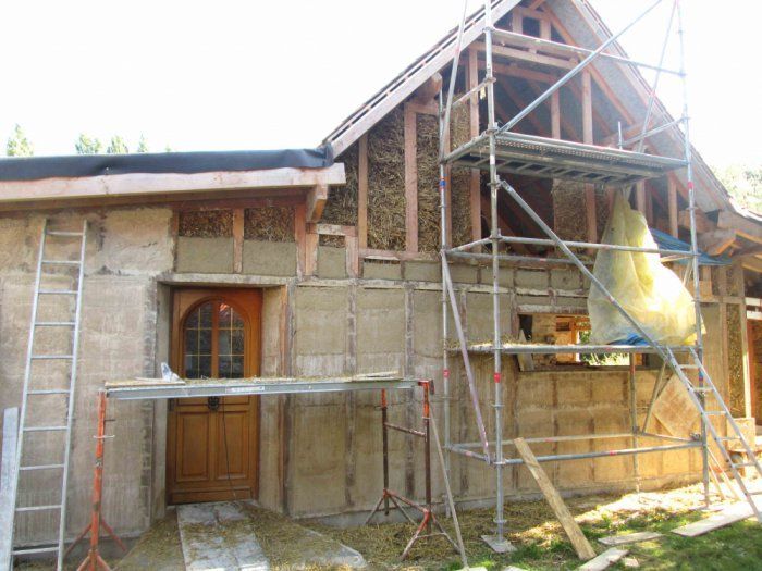

J'ai commencé le dernier pignon et l'arrondi vitré avec l'aide de multiples personnes cette semaine dernière.

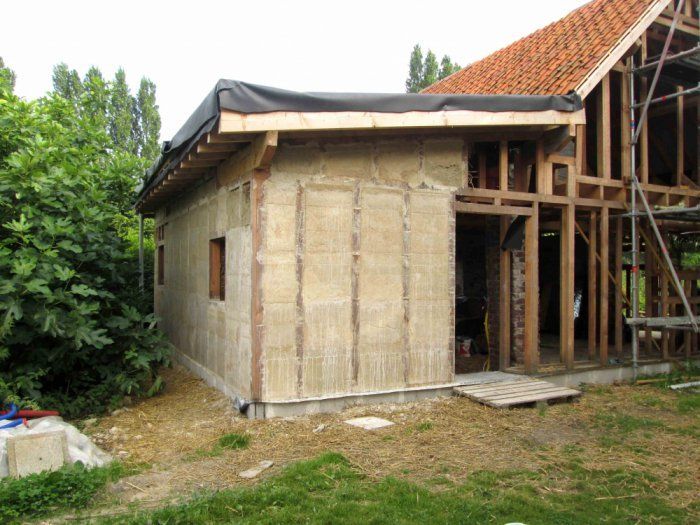

Premier mur de terminé.
Voici le suivant, nettement plus long et plus haut.

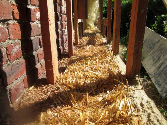

Voici le moment de rentrer les bottes de paille entre les montants de mon ossature GREB. Sans compression, les bottes de paille sont enduites par banchage avec un mortier léger (4 sciures, 3 sables, 1,5 chaux NHL3,5 et 0,5 ciment).
Journée type :
- placement des ballots de paille avec d'éventuelles découpes,
- plantation de clous sur l'ossature pour la tenue du mortier,
- décoffrage des mortiers de la veille,
- placement des brides qui maintiennent l'écartement entre les montants,
- régalage de la paille dans les murs,
- vissage des banches,
- préparation du mortier à la bétonnière,
- coulage du mortier entre la banche et la paille à l'aide de sceaux.
