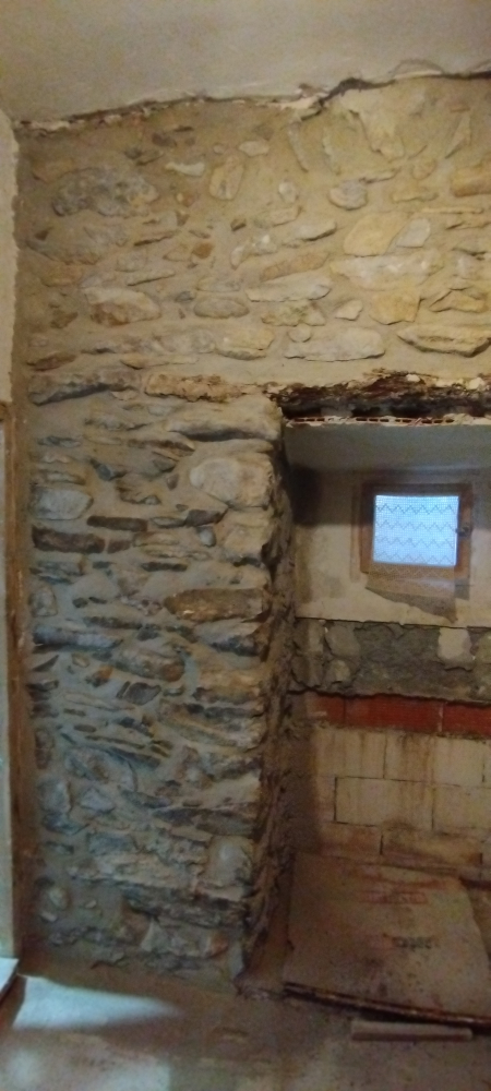

Réfection des joints d'un mur intérieur à la chaux.
L'enduit béton était en mauvais état, j'espère que comme ça le mur respirera mieux. Désolé, la photo est moche, c'est mieux en vrai :)
Je voulais essayer les pierres apparentes. Assez facile à faire. Je pensais avoir des joints plus...
Afficher la suite Réfection des joints d'un mur intérieur à la chaux.
Je voulais essayer les pierres apparentes. Assez facile à faire. Je pensais avoir des joints plus blancs... pas évident d'anticiper la couleur finale quand on ne fait pas d'essais !

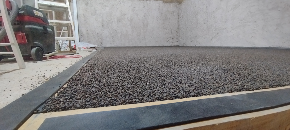

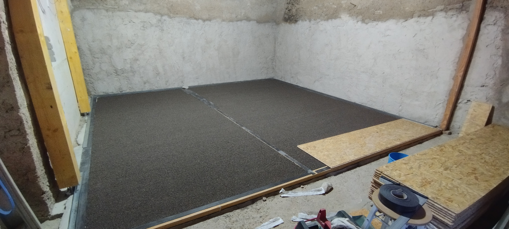

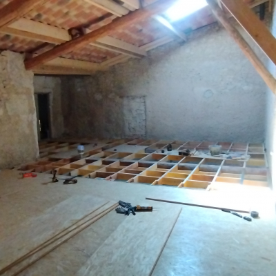

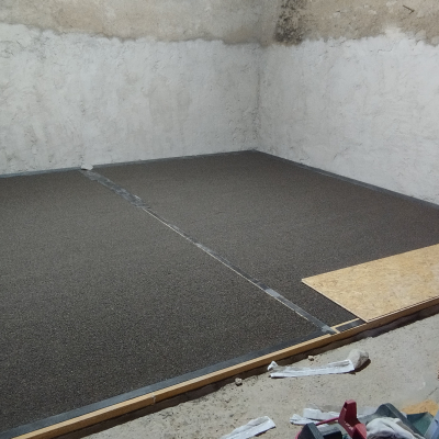

Plancher en OSB sur billes d'argiles laterlite (chape sèche) au rez de chaussée de la grange. Assez facile à mettre en œuvre. Mais plus cher qu'une dalle béton. Assez content du résultat.
Ca fait plaisir de marcher sur quelque chose de plat et de passer le balai facilement !
Au mois de...
Afficher la suite Plancher en OSB sur billes d'argiles laterlite (chape sèche) au rez de chaussée de la grange. Assez facile à mettre en œuvre. Mais plus cher qu'une dalle béton. Assez content du résultat.
Au mois de septembre 25.

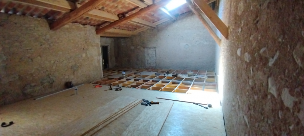

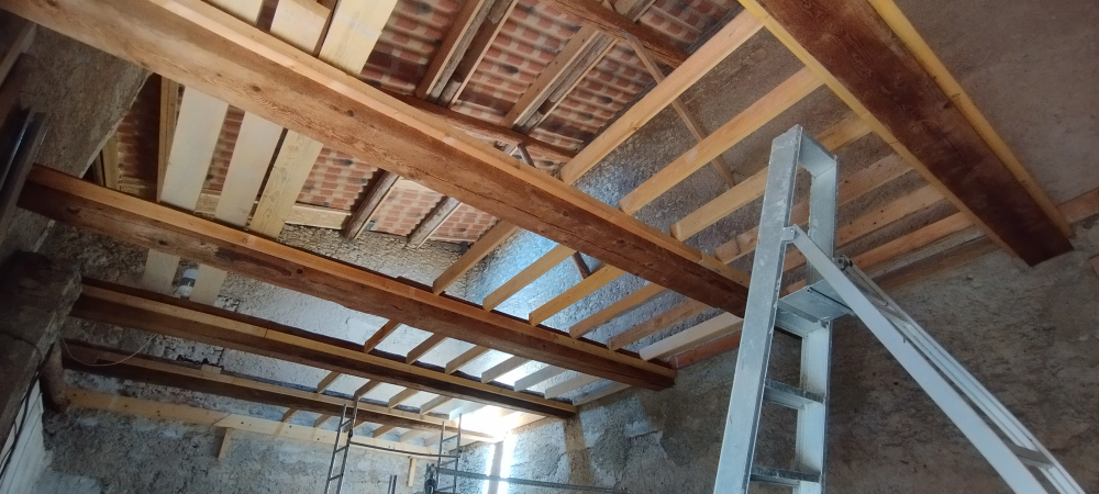

Réfection d'un plancher de 65m2 dans la grange attenante à la maison.
L'activité du mois de juin, pendant les canicules !

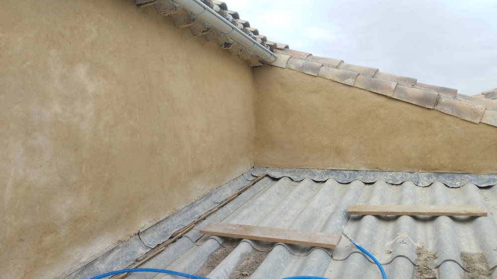

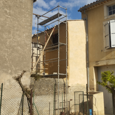

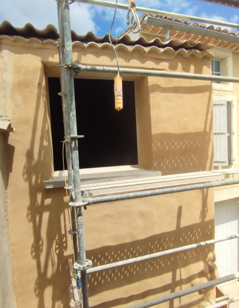

Je rénove une maison de village pour ma famille dans un joli village du Minervois. Accolé à la maison, une ancienne grange deviendra une grande pièce à vivre à l'étage, une savonnerie pour ma compagne et un atelier de bricolage au rez de chaussée, pour moi.
Les anciens enduits (ciment et chaux) sont en mauvais état, notamment en raison des remontées capillaires (avec les sécheresses récurrentes on finira par regretter la disparition de ce genre de désagrément :)
On les fait tomber puis on refait des enduits à la chaux, respirants, en pierre apparentes à certains endroits, entièrement couvertes ailleurs.
J'ai déjà refait des enduits de façade, finition à l'éponge, un mur en pierres apparentes, finition grattée, en intérieur, je travaille à la main et avec des machines pas très onéreuses pour gagner du temps, un sablon pour projeter, un pistolet à joints. J'aimerais accueillir quelques volontaires pour partager le boulot, et transmettre ce que j'ai appris sur les chantiers déjà réalisés. Faire essayer les machines à ceux qui ont des projets similaires. Je travaille tous les jours de semaine sur le chantier.
