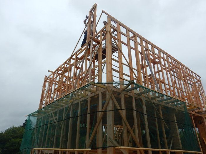

Pas de nouvelles depuis la visite fin juillet, pourtant le chantier a bien avancé. Notamment avec l'aide de plusieurs Twizeurs : Cédric, Youssef, Frédéric, Aurélie, Sandrine, Guillaume, et quelques amis locaux. Merci à tous.
Description de ce qui a été fait :
- fin de l'ossature de...
Afficher la suite Pas de nouvelles depuis la visite fin juillet, pourtant le chantier a bien avancé. Notamment avec l'aide de plusieurs Twizeurs : Cédric, Youssef, Frédéric, Aurélie, Sandrine, Guillaume, et quelques amis locaux. Merci à tous.
- fin de l'ossature de l'étage, avec tous les tableaux de fenêtres ;
- ossature des combles quasiment terminée, il reste juste un petit bout sur le pan coupé.
- fabrication des murs de refend de l'étage pour le support de la panne faîtière ;
- pose de la panne faîtière. Un gros morceau, ou plutôt 3 gros morceaux ! surtout celui au-dessus du pan coupé ;
- pose de toutes les poutres en I pour la charpente de la pente nord du toit;
- pose de l'osb de fond de caisson formés par les poutres en I côté nord ;
- pose du pare-pluie contreventant en laine de bois sur toute la pente sud, ce qui nous mets plus des 3/4 du chantier à l'abri de l'eau;
- et il est temps parce que je ne compte pas les bâchages et débâchages multiples et malgré tout parfois insuffisants à nous protéger ;
- nous en sommes à la pente sud du toit et nous prévoyons la mise en paille à partir du 18 septembre (voir le chantier suivant ici : https://fr.twiza.org/mise-en-place-de-la-paille-et-du-mortier-type-greb,zs2022,11.html )
Quentin D. Wouah, je serais pas serein sans harnais à cette hauteur, bon, au moins vous avez des casques pour amortir un peu ;)
