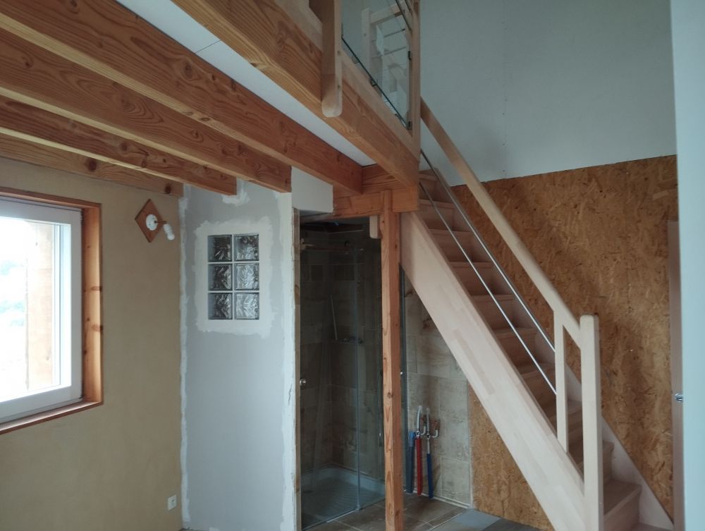

- structure de la partie chauffée,
- toiture,
- isolation,
- pose des menuiseries,
- structure de la terrasse,

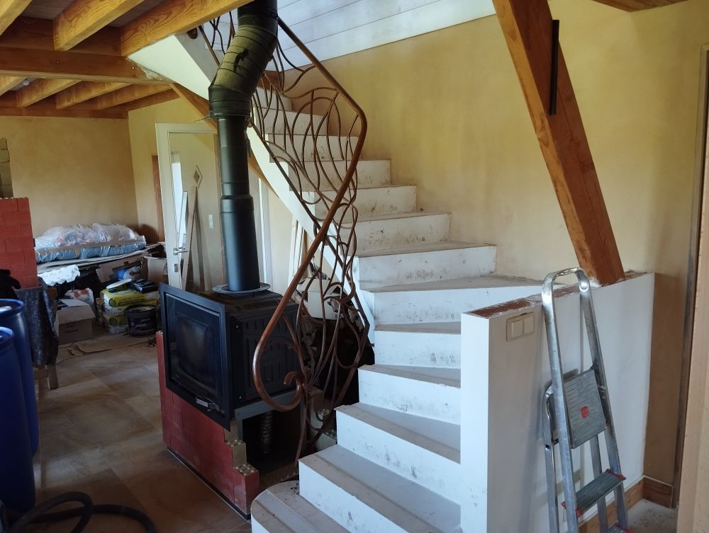

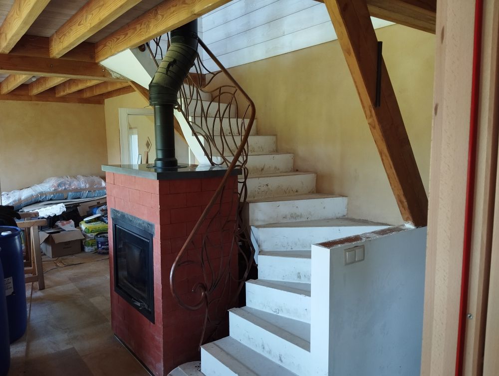

- pause du poêle semi-masse,
- fin des passages des réseaux extérieurs (puits canadien, évacuations et électricité),
- fin de l'électricité bio-compatible (matériel spécial qui limite les champs électro-magnétiques),
- fin de la plomberie (avec filtration eau de pluie et chauffe-eau solaire en thermo-siphon),
- de vrais escaliers pour aller à l'étage et sur les mezzanines,
- les revêtements de sol finaux partout (parquet, dallage en pierre, lino),
- tous les enduits terre à l'intérieur,
- le bardage et l'enduit chaux-chanvre à l'extérieur,
- la structure de la pergola,
- toutes les cloisons intérieures, et un peu de peinture,
- l'aménagement des sanitaires est quasi-terminé : douche et baignoire,
- j'ai dû oublier des éléments, mais ça fait déjà beaucoup...

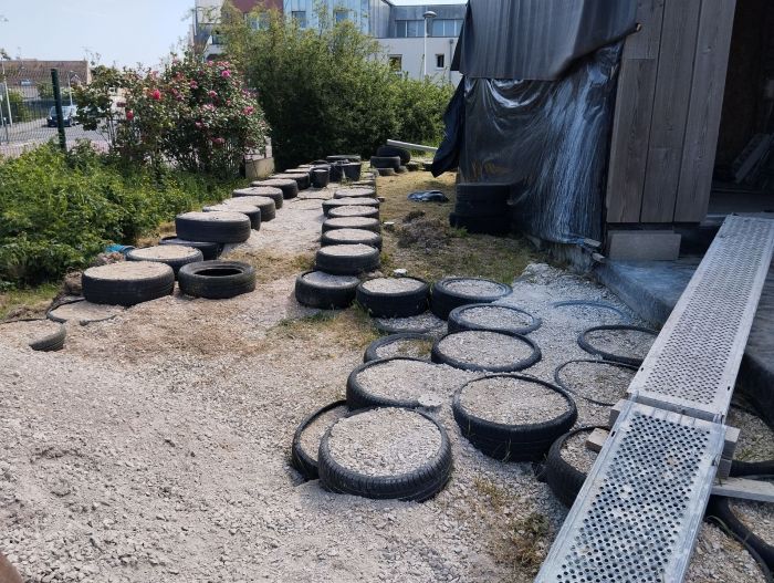

* dans la partie earthship, il reste la pose des tomettes et la butte de terre
Après l'emménagement il restera encore des choses à faire : des finitions, du nivellement de terrain autour de la maison, des plantations, des aménagements intérieurs et extérieurs.
Mais pour l'heure, les premiers objectifs sont terminer la terrasse périphérique et monter la butte de pneus pour créer l'inertie thermique de la partie earthship.
